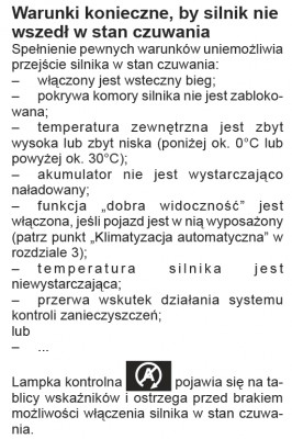

Pomógł: 117 razy
Posty: 3984
Wysłany: 2024-01-22, 15:30
masterczerwi napisał/a:
A nie jest przypadkiem tak że system działa w przedziale +5 do +25 stopni i (ze specjalnym uwzględnieniem słowa "i") przy odpowiednim stanie napięcia akumulatora - dokładnie tak jak kolega Dymek wspomina? Coś mi się tak obija w łepetynie instrukcja do mojego Logana z 2018.
Owszem, jest taka adnotacja i dotyczy zakresu temperatur 0-30 stopni Celsjusza, poza którym system nie zadziała- przytaczam poniżej.
Jak jest w praktyce- nie potwierdzę, gdyż system S&S mam zwykle wyłączony.
Plik ściągnięto 15 raz(y) 241,7 KB

Nie wiem czy u mnie też są takie obostrzenia, ale jestem prawie przekonany że u mnie S&S wyłącza silnik przy ujemnych temperaturach, tylko samochód musiał być dobrze nagrzany - najczęściej po dość długim użytkowaniu. Tak samo w upalne dni nie zaobserwowałem żeby silnik pracował non stop kiedy było powyżej 30stC
Całkowicie o tych warunkach zapomniałem, ale teraz jak będą mrozy specjalnie zwrócę uwagę.
