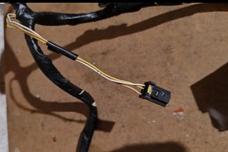

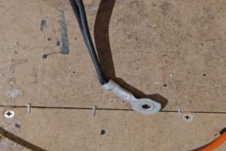

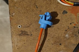

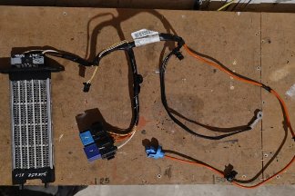

Powrócę trochę do tematu słabego ogrzewania w Dokkerze. Poczytałem inne posty z podobnego tematu i wymyśliłem, żeby wstawić do mojej Dokkerki elektryczną nagrzewnice od wersji dieslowskich. Wszystko prawie pasuje, nagrzewnica wchodzi w miejsce przygotowane w kanale wentylacji, ale nie znalazłem złączy w samochodzie do podłączenia przewodów elektrycznych. Wrzucam kilka fotek instalacji elektrycznej tej nagrzewnicy. Ktoś przerabiał taki temat? Z góry dziękuję za pomoc :)

Egimar, nie znajdziesz takiej instalacji w swoim samochodzie z uwagi, że taka nagrzewnica z PDC jest oferowana do silnika Diesla. Instalacje trzeba wykonać od podstaw:
wiązka
sterownik lub przekaźnik
bezpiecznik pobór prądu jest całkiem spory

Ten czarny przewód z końcówką oczko to z pewnością masa, czerwony przewód z niebieską wtyczką to zasilanie, ale niestety po nawet intensywnym szukaniu w zakamarkach paneli, tuneli itp nie znalazłem miejsca na podpięcie. Pewnie tak jak piszesz w mojej wersji Dokkerki nie ma opcji podpięcia nagrzewnicy elektrycznej, trzeba samemu bohaterzyć:):):) i przerabiać.

Patrząc po zdjęciach z różnych aukcji np. https://allegro.pl/oferta/dacia-lodgdy-12-nagrzewnica-1-5-dci-272704466r-17619251409 wygląda na to, że przekaźniki są montowane tuż obok grzałki, wtyczka może pasować do pustego gniazda za panelem nawiewów, kształt wydaje się pasować i też ma 3 przewody (oczywiście to tylko gdybanie).
Czerwony to zapewne zasilanie wg. rozpiski https://www.daciaklub.pl/...pic.php?t=11869 w skrzynce pod maską - może jest gdzieś przedłużone do kabiny? Czarny - masa wystarczy znaleźć jakiś niepomalowany fragment konstrukcji samochodu.
