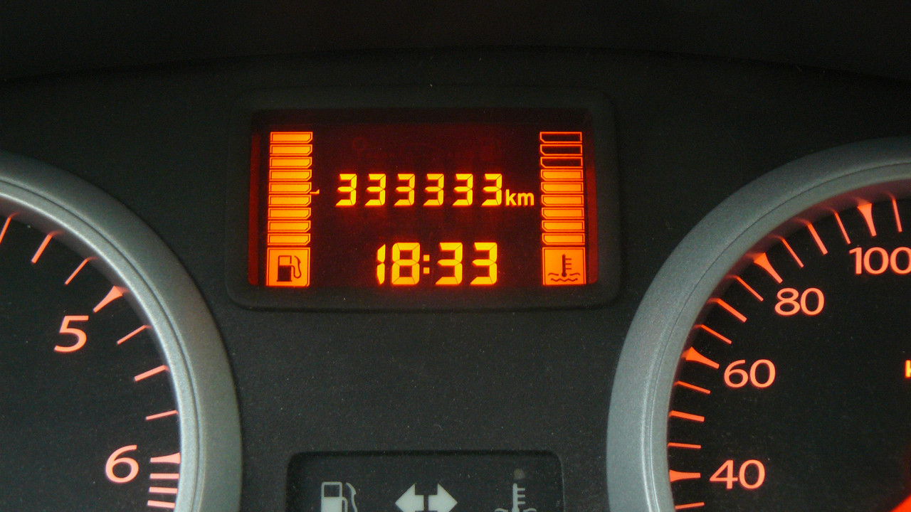

Ostatnio nasiliła się (tn. pojawiła 2 czy 3 razy w ciągu 2 tygodni) dolegliwość, którą przez kilka sekund zaobserwowałem jeszcze w zimie, ale nie byłem do końca pewny, czy mi się nie zwidziało.
Otóż na postoju na zegarach pojawiło się na krótko 6 pałek temperatury silnika. Wyskoczyłem ze samochodu - wentylator pracował, ale tak cicho, jak na pierwszym biegu. Czyżby znów rezystor chłodnicy?
Mój brat elektromechanik wymusił przez OBD pierwszy bieg - wiatrak szumi. Drugi bieg - huragan. Co nie działa? Nagrzałem silnik w jeździe - dwie pałki to z OBD 60C, cztery pałki pojawiają się przy 80C i przy 85 otwiera się termostat, jadę pod lekką górkę czy z górki na IV - V biegu, a temperatura trzyma się ściśle 84<T<86. Idealnie. Zajechałem pod garaż, grzejemy silnik - wentylator załączył się na pierwszy bieg wraz z pojawieniem 6 pałek, przy temperaturze 98C. To OK, tylko dlaczego straszy mnie 6 pałek? Włączenie pierwszego biegu pokrywa się idealnie z wyświetleniem 6 pałek, to ten sam sygnał. Po 20 sekundach schładzania temperatura spada chyba o 3 stopnie, wiatrak wyłącza się. Zawsze dotąd wentylator na pierwszy bieg włączał się w tle 4 pałek, bez zmiany wskazań, na postoju dawał się delikatnie słyszeć w kabinie.
Zaczęliśmy robić próby z wyciąganiem przekaźników, aby odłączyć pierwszy bieg i sprawdzić, przy jakiej temperaturze włączy się drugi. Przy którymś nietrafieniu zgasł nawet silnik na ostro. :lol: Nagle pyk i wszystko zaczęło działać jak należy: pierwszy wiatrak włącza się już na 4 pałkach, oczywiście nie od razu. Ale nie zmienia wskazań. Dokładnie wraz z 6 pałkami powinien wejść drugi bieg - przećwiczyłem to, gdy trzy lata temu upalił się rezystor dmuchawy.
Pierwszy stopień włącza się nadal przy 98C, ale świecą wciąż 4 pałki. Błąd musiał być w liczniku i jakimś sposobem został skasowany. Nie pomyślałem wcześniej, żeby spróbować tej sztuczki z resetem licznika (trzymanie przycisku przy włączaniu zapłonu czy jakoś tak).
Stan licznika i termometru w stanie błędu jak na zdjęciu. Następny przystanek? Chyba Księżyc (umownie 384.000). Szerokiej drogi wszystkim!
