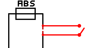

Zainspirowany doświadczeniami innych (przykład) i ogólnymi informacjami nt działania ABS-u w różnych sytuacjach (zwłaszcza wymowna tabelka...) oraz świadom dodatkowych efektów - odłączenie również EBD i EBA (chociaż przy niewielkich prędkościach i specyficznych warunkach - np jazda po śniegu - ma to chyba niewielkie znaczenie...) zastanawiam się nad nad tytułowym wyłącznikiem ABS.
O, np takim (:
Czy dobrze myślę, że najlepiej byłoby podłączyć to w następujący sposób?
Plik ściągnięto 19875 raz(y) 773 Bajtów

Coś mi się zdaje że wyskoczy na kompie ABS coś w stylu "General Fehler" i trzeba będzie do serwisu pojechać wykasować błąd za stówkę.

A ja nie sądzę - Logan to proste auto, a wyłączenie ABS-u może spowodować coś tak trywialnego jak spalony bezpiecznik. Tzn. być może błąd się faktycznie gdzieś zapisze, ale nie powinno to mieć moim zdaniem żadnego wpływu na działanie ani kontroli, ani samego systemu (co najwyżej niewykluczone jest, że można go ponownie uruchomić dopiero po wyłączeniu i ponownym uruchomieniu auta). Wybieram się jutro na przejażdżkę, to wtedy sprawdzę (:
A jakieś uwagi nt samego schematu? Bo ja to z prądu jestem "lajkonikiem"... (;

laisar, mam rozwiazanie zastepcze. Sprobuj na (niekoniecznie) sliskiej nawierzchni przejechac ok 20 - 30 metrow z zaciagnietym hamulcem recznym tak, by tylne kola byly zablokowane. Efekt tego bedzie taki, ze do nastepnego wylaczenia/wlaczenia zaplonu ABS sie wylaczy (zapali sie pomaranczowa kontrolka). W zasadzie przejdzie w tryb awaryjny... :) ale zawsze to cos, w kazdym razie ABS nie bedzie dzialal.
Czy od ABS'u jest oddzielny bezpiecznik? (nie mam w tej chwili samochodu "pod reka", zeby sprawdzic) Bo jesli jest, to sprawa jest łatwa... Niekoniecznie z uzyciem takiego wylacznika/wlacznika jaki wskazales ;-)
Wysłany: 2008-12-10, 23:06
Owszem, ABS ma właśnie osobny bezpiecznik (nr 15) i oczywiście najprościej byłoby go rzeczywiście wyjąć, ale... w czasie jazdy (kiedy znienacka spadnie śnieg) ciężko jest się dostać do skrzynki bezpieczników (;
Zasadniczo idea wyłącznika polega na tym, by najlepiej nigdy go nie musieć użyć - stąd nie-do-końca-żart obrazkowy.
A patent z "ręcznym" też niestety nie do końca jest dobry właśnie dlatego że "w razie czego" nie chciałbym jednak czekać, aż komp ABS-u zdecyduje się, czy już wystarczająco długo tylne koła są zablokowane...
Tak patrzę na ten schemat i zastanawiam się, czy nie lepiej byłoby podpiąć całość w miejsce bezpiecznika, a jego samego przenieść na jeden z tych czerwonych przewodów? Trzeba na coś zwrócić uwagę? (Pewnie przekrój kabla...).
laisar, wlasnie to chcialem napisac... Jesli jest bezpiecznik, to jego wyjecie spowoduje przerwanie obiegu i co za tym idzie wylaczy ABS. Stad juz prosta droga do wpiecia sie w miejsce bezpiecznika i przeniesienie wylacznika gdzies na deske rozdzielcza (uwzgledniajac oczywiscie po drodze bezpiecznik). Trzeba tylko przeprowadzic wywaid, jakiego przewodu uzyc i na co jeszcze zwrocic uwage (o tym juz pisales).
Mysle, ze problemy z komputerem i ewentualnymi problemami wynikajacymi z wylaczenia ABS'u mozna sobie darowac i o nich za bardzo nie dywagowac, bo nie ma roznicy (dla komputera) czy spali sie bezpiecznik. czy sie go wylaczy - komputer odbierze to jednakowo.
Takie rozwiazanie ma jeszcze jedna zalete - latwosc demontazu, co dla posiadaczy Daciek z gwarancja moze miec znaczenie. Choc czy taki wylacznik na cos moze wplynac to juz inna historia....

Zgodnie z planem sprawdziłem dziś empirycznie - wyjęcie i założenie z powrotem bezpiecznika przywraca stan początkowy, tzn. kontrolka ABS-u już się dalej nie świeci. Aczkolwiek nie jest oczywiście powiedziane, że gdzieś tam się to nie zapisuje - tyle że to i tak mało istotne (:

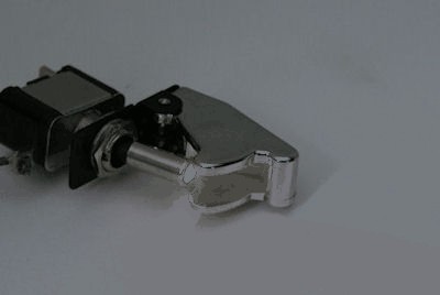

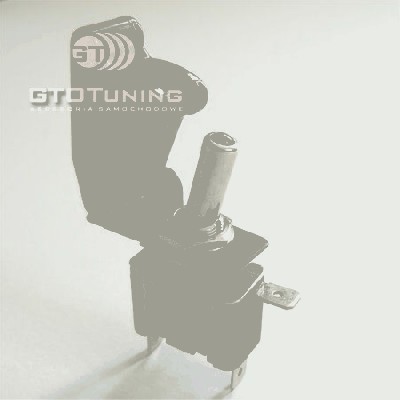

Jakby ktos sie zdecydowal na montaz wylacznika ABS znalazlem pasujacy pstryczek ;-)
Plik ściągnięto 200 raz(y) 15,58 KB
Plik ściągnięto 194 raz(y) 22,23 KB
