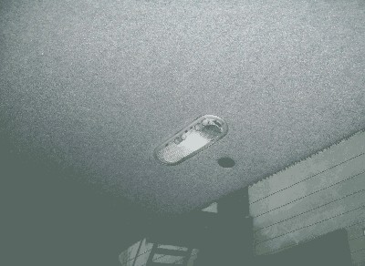

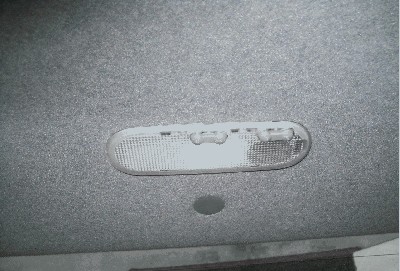

ja zamontowałem dzisiaj w moim sedanie lampke co byla z przodu a na przod dalem od scenica z 2003 r taka z trzema zarowkami. zrobilem to przy okazji ocieplenia dachu. zdjecia wysle po stlwestrez;d moze nawet jutro jak znajde trzezwa chwile;p
pazorro
Model: logan
Dołączył: 18 Lis 2007
Posty: 65

Wysłany: 2009-01-01, 13:51
oto foty.
kable ciagnalem od przedniej lampki. dziala bez zarzutow

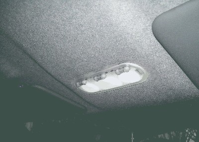

super sprawa - profesjonalnie :-D

Praktyczne i super wyglądające :-)

Odswiezajac nieco temat...
Jak kiedys pomyslalem, tak teraz zrobilem..
Lampka zamocowana zaraz za przetloczeniem na srodku dachu, jednak by ja tam zamocowac trzeba sie troche pogimnastykowac, bo brakuje ~5mm miedzy podsufitka a dachem (troche zeszlifowalem lampke). Zasilanie pociagnalem od przedniej lampki, bo bylo najwygodniej. Do usztywnienia podsufitki wokol lampki wystarcza wstawione odpowiednio dociete kawalki styropianu.
Lampka od Megane II (pojedyncza) - 74 PLN.
3 przewody i tasma izolacyjna - 8,40 PLN
Kombinowanie jak przez drzwi wyjac podsufitke - priceless ;-)
Podsumowujac: warto bylo :)
PS. W najblizszym czasie dorzuce pare fotek.
Prawie zapomniałem. Wygląda to tak:
