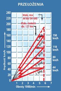

Wysłany: 2009-11-03, 08:27
Hej
A co powiecie na taki wykresik :)
ze strony http://www.auto-motor-i-s...egoly_2104.html
i każdy może sobie przemyśleć kiedy zmienić biega i kiedy mu się to opłaca.
najfajniej to chyba bieg zmieniać przy 2k obrotów?
Pewnie zaraz mnie ktoś zbluzga i powie że ten wykres jest już od dawna na forum - jak nie doczytałem to przepraszam :(
Przy okazji - czy ktoś widział się z podobnym dla silnika dCi 68?
Plik ściągnięto 14187 raz(y) 25,36 KB

akifue napisał/a:
Pisząc: "zmieniać", masz na myśli redukcję (?)
akifue
Dołączył: 28 Paź 2009
Posty: 22
Skąd: Växjö - Szwecja
Wysłany: 2009-11-03, 22:46
Tak, dokładnie. Zmiana z 1 na 2, 2 na 3 itd. Przepraszam - nie jestem jakimś ekspertem od motoryzacji - po prostu chcę Sandero kupić :D
Rozumiem że te "ząbki" na wykresie to chyba zakresy w których powinno się zmieniać biegi?
Jak na moje niefachowe oko, z wykresu wynika, że spokojnie można jechać na 5 biegu od 50 km/h, i silnik będzie miał wtedy około 1500 obrotów - więc wcale nie będzie taki zarżnięty :D
