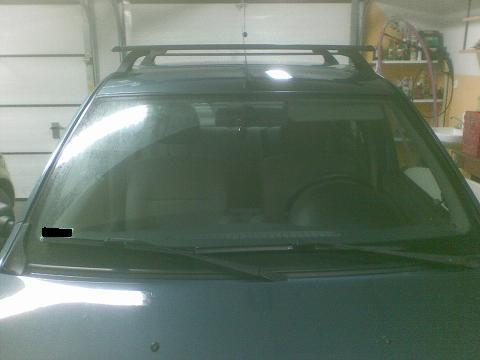

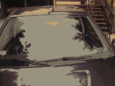

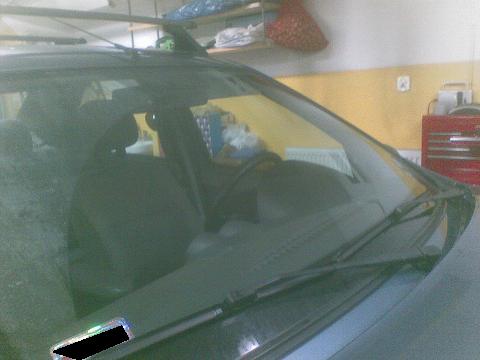

Tu mniej więcej widać jak się układają i jaką powierzchnę oczyszczają.
Plik ściągnięto 14537 raz(y) 24,3 KB
Plik ściągnięto 14537 raz(y) 20,31 KB
Plik ściągnięto 14537 raz(y) 21,82 KB
Ostatnio zmieniony przez KaS602 2010-01-12, 01:35, w całości zmieniany 1 raz

Wygląda to dobrze i chyba wystarczająco oczyszcza szybę myślę że w sandero też sprawdzi się to rozwiązanie. Logan i sandero mają chyba taką samą przednią szybę ?
A niestarty trójkąt znika w całości ? ( na fotce nie bardzo widać , ale uwierzę na słowo :-) )
Ostatnio zmieniony przez Jarosław P 2010-01-13, 15:57, w całości zmieniany 2 razy

Wysłany: 2010-01-13, 22:13
Jarosław P napisał/a:
Przy moim zestawie piór - tak.

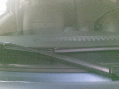

Pióra chyba tu nie mają znaczenia , byłem trochę niezadowolony , że do końca nie zniknął trójkącik , ale Twoje rozwiązanie jest całkiem dobre i po przetestowaniu stwierdzam , że widoczność zdecydowanie się poprawiła , jest o wiele większe pole oczyszczone co dla mnie -kierowcy to duży plus. A strona pasażera nie ma znaczenia , przecież ta nieoczyszczona część szyby też zapewnia dostateczną widoczność.
Dziękuje za wszystkie rady i proszę o następne.
Przyglądałem się ostatnio na parkingu wielu samochodom pod kątem wycieraczek i wiele z nich przeważnie nowych modeli posiada ramię od strony pasażera wygięte do góry. Takie ramię zlikwidowałoby do końca nasz słynny trójkącik. A gdyby było jeszcze ciut dłuższe to oczyszczałoby większą powierzchnię szyby po stronie pasażera.
Co Wy na to ?
KaS 602 dodałem foto , tak oczyszczają szybę moje wycieraczki 60 i 45 cm. Ciekawe dlaczego u Ciebie nie ma niestartego trójkącika ,a u mnie jest.
