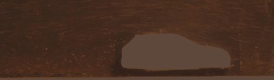

Niekoniecznie - najpierw rzut boczny, później rzut z góry:
Plik ściągnięto 30107 raz(y) 734 Bajtów

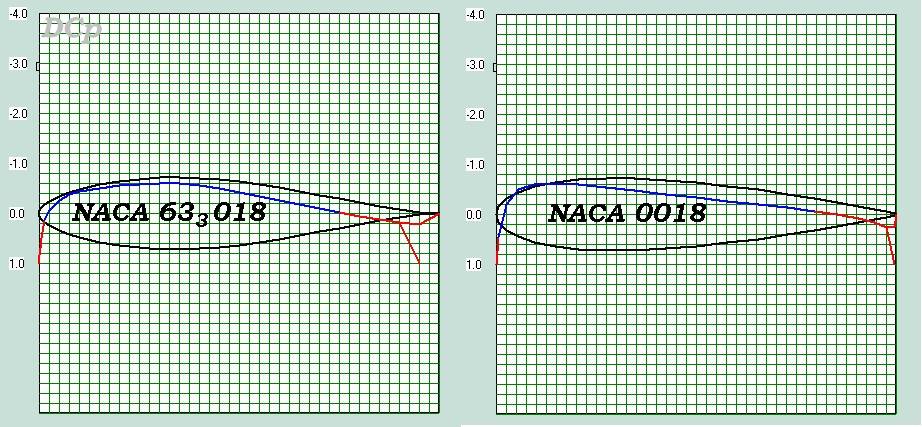

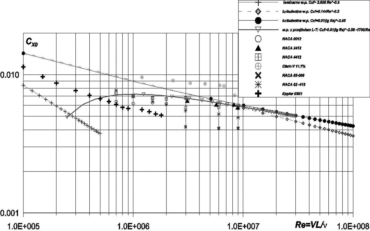

Dobrą ilustracją jest tu rysunek 1 przestawiający porównanie oporu, różnych profili lotniczych (uwaga! Tutaj siły odnosimy do powierzchni nośnej, a nie przekroju czołowego)
Uderzające jest, że współczynnik oporu profilu lotniczego dla zerowego kąta natarcia jest znacznie mniejszy niż w przypadku płaskiej płytki omywanej strumieniem równoległym !
Specjalne ukształtowanie profilu, z przesuniecie maksimum grubości do 50…60% cięciwy
pozwala na uzyskanie zmniejszenia oporu tarcia. Uzyskujemy w sten sposób profil tzw. laminarny. Który może mieć opór nawet o 40% mniejszy niż profil klasyczny przy tej samej grubości i tej samej liczbie Re
(rys. 2)

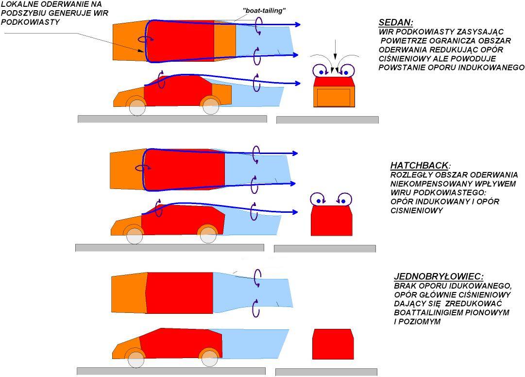

Wir podkowiasty powstający na podszybiu dwu i trójbryłowców (rys. 3) powoduje generuje opór indukowany innymi słowy moc jest marnowania na powstanie składowych poprzecznych przepływu. Jednocześnie sedanie obecność kufa powoduje ograniczenie obszaru oderwania za…sprawą wiru podkowiastego który „napędza powietrze” do obszaru za tylną szybą zmniejszając podciśnienie, ssące auto do tyłu. Liftbacki, forma pośrednia miedzy sedanem a hatchbackiem mają mniejszy opór ciśnieniowy, ale większy indukowany gdyż a tylnej klapie generowane są wiry krawędziowe. W przypadku hatchback’ów obszar oderwania jest dużo większy, co powoduje postanie oporu ciśnieniowego. . Przykład: Clio II Cx=0,38 wobec Cx=0,36 dla starej Talii/Symbol’a
Wir podkowiasty a zatem i opór indukowany nie postaje w przypadku nadwóź jednobryłowych, jednakże pojawia się znaczny opór cisnieniowy z tym zjawiskiem można walczyć stosując „boattailing”
lub stosując generatory wirów (vide Logan Eco2 ) sloty górne bądź boczne (Dacia Duster, ech!) To drugie rozwiązanie jest o tyle ciekawe, że nie powoduje powstania siły nośnej którą trzeba potem niwelować stosując elementy dociskające
Rys. 3. Opór różnych nadwóź
Pobierz Plik ściągnięto 15192 raz(y) 88,42 KB
Rys. 2. Profil Laminarny i klasyczny o tej samej grubości
Pobierz Plik ściągnięto 15259 raz(y) 136,64 KB
Rys. 1. Zbiorczy wykres oporu mnimalnego róznych profili na tle płaskiej płytki na zerowym kacie natarcia
Pobierz Plik ściągnięto 15227 raz(y) 101,9 KB

E voila, test porównawczy na wykresie nr 1 z mojego poprzedniego postu
Oazuje się, że są ciała, które mają opór mniejzy niż płytka omywana strumieniem równoległym. :-D
Wynika to z własności tzw warstwy przysciennej czyli obszaru płynu bezpośrednio przyległego do powierzchni ciała, Która bardzo "lubi" spadek ciśnienia (wzrost prędkości) a "nie przepada" za hamowaniem (spadek ciśnienia) patrz poniższe załączniki
Przy odpowiednim więc ukształtowaniu ciała możemy uzyskać stosunkowo niskie wartości Cx

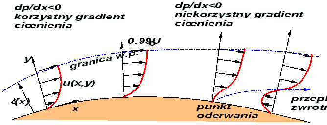

1. Warstwa przyścienna, schemat
Plik ściągnięto 29945 raz(y) 8,91 KB
2. oderwanie warstwy przyściennej
Plik ściągnięto 29945 raz(y) 9,71 KB
