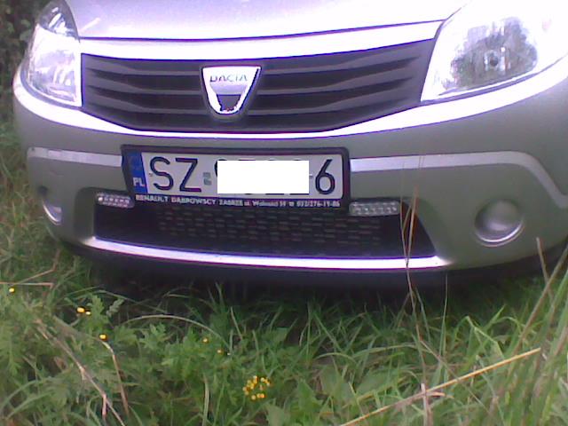

wat napisał/a:
zamontowali [...] swiatełka dzienne
A ile wzieli za dzienne ? Zamontowałeś w miejsce przeciwmgielnych?
Ostatnio zmieniony przez laisar 2010-08-31, 23:21, w całości zmieniany 1 raz
Posty: 3231
Wysłany: 2010-08-27, 06:53
wat napisał/a:
zamontowali głośniku z tyłu i swiatełka dzienne ceny zgodne z ustaleniami telefonicznymi bez niespodzianek. I co ważne wyrobili się we wczesniej określonym czasie.
Mógłbyś pstryknąć foto tych dziennych ?
Interesuje mnie miejsce w którym zamontowali dzienne w Sandero.
wat
Silnik: 1,5 dCi 110
Dołączył: 30 Lip 2010
Posty: 1146
Skąd: Zabrze/Hindenburg
Wysłany: 2010-08-27, 09:28
Za swiatła plus montaż 300 PLN skasowali w miejsce przciwmgilenych nikt niechce się bawić zabardzo choc tak chciałem na poczatku ale 800,00 PLN im nie dam ;)
a światełka jak na foto marna jakość ale to z telefonu
niechciało mi sie włanczac ;)
Plik ściągnięto 16918 raz(y) 46,21 KB
Posty: 3231
Wysłany: 2010-08-27, 10:01
Obawiam się, że te dzienne są niezgodne z prawem, gdyż odległość między lampami dziennych powinna wynosić min. 60cm.
U ciebie lampy są dociśnięte do tablicy rejestracyjnej, a szerokość ramki tablicy wynosi 53 cm.
Także, mogą być problem z policją -chociaż pewnie aż tak mierzyć tego nie będą - nie wiem czy będzie się im chciało.
Ostatnio zmieniony przez jackthenight 2010-08-27, 10:01, w całości zmieniany 1 raz
wat
Silnik: 1,5 dCi 110
Posty: 1146
Wysłany: 2010-08-27, 10:27
ja sie przejmować nie zamierzam wszakmam fakture, więc będa pokrywać koszty i poprawiać w ramach gwarancji, a owe 60 cm jest liczone jak? w osiach lamp? czy od krawedzi, a jeśli od krawędzi to których?
Posty: 3231
Wysłany: 2010-08-27, 10:44
Odległość między lampami mierzona od wewnętrznej krawędzi musi wynosić minimum 60 cm, chyba że szerokość pojazdu jest mniejsza niż 130 cm - wtedy odległość minimalna wynosi 40 cm
Ostatnio zmieniony przez jackthenight 2010-08-27, 10:46, w całości zmieniany 3 razy
wat
Silnik: 1,5 dCi 110
Posty: 1146
Wysłany: 2010-08-27, 10:53
byłęm zmierzyć mam odległość 535:( więc chybapojade na reklamację, ale żeby było śmieszniej to sposób mocowania świateł jest taki że jak pójdą maksymalnie na zewnątrz to będzie 570 także lipa niezła.
Ale żeby było śmieszne to wymiar 400 trzyma w normie. I co teraz który jest ważniejszy?
Ostatnio zmieniony przez wat 2010-08-27, 11:04, w całości zmieniany 1 raz

Tylko wymiar 400 masz podany jako MAX, czyli mniej może być.
wat
Silnik: 1,5 dCi 110
Posty: 1146
Wysłany: 2010-08-27, 11:44
no i q... stało sie prawie mi dowód wzieli źle dobrane lampy:(, zara dzwonie do serwisu i niech myślą
