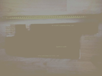

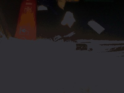

Wykorzystując arkusz gumy na zelówki (taką w delikatną kratkę), dwustronną taśmę wodoodporną zmajstrowałem osłonę na próg bagażnika, bo ten niestety zaczął się rysować, a oryginalnych nakładek nie ma.

Wysłany: 2010-09-15, 08:33
Daemon84, Czy ta folia jest gruba ???
piotrres, Czy jest to guma ? Pzryklejona taśmą dwustronną ? Gdzie kupiłeś ?
Wysłany: 2010-09-15, 16:37
Moim zdaniem bardzo pomysłowe - doceniam to, bo dziś musiałem przewieźć b. ciężkie rzeczy i rzeczywiście trzeba było uważać na progi.

Wysłany: 2010-09-21, 10:30
ppart napisał/a:
Guma na zelówki :lol: "w kratkę" o grubości 2 mm przyklejona taśmą dwustronną wodoodporną.

Wysłany: 2011-11-18, 09:56
http://www.daciaklub.pl/f...p=107749#107749
piotrres napisał/a:
Na progu mam oryginalną samoróbkę, tj. osłonę gumową by piotrres
Daj zdjęcie tej osłony progu, z czego ją zrobiłeś?

Wysłany: 2011-11-18, 18:40
jacusb napisał/a:
Sługa wiele uniżony ;-)
z gumy na zelowki i trzyma się dobrze. po 2 miesiącach dodałem
w okolicach wykroju na zamek wzmocnienie z taśmy antypoślizgowej "schodowej"
