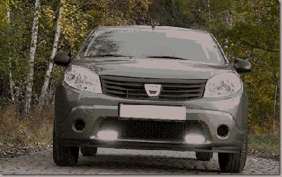

Ja osoboscie wole zachowac oryginalne przeciwmgielne. Znalazlem fotke sandero z dziennymi led w dolnych rogach wlotu powietrza do chlodnicy.
OK> juz wiem ze jest niezgodnie z przpisami

Wysłany: 2010-09-15, 19:03
Ta fotka już była: http://www.daciaklub.pl/f...p?p=61075#61075 - i doszliśmy do wniosku, że takie umiejscowienie nie spełnia wymagań określonych w przepisach.
(Wszystko jest w tym temacie, wystarczy przeczytać...).
Ostatnio zmieniony przez laisar 2010-09-15, 19:06, w całości zmieniany 1 raz
Wysłany: 2010-09-15, 19:09
My miekintosz już też dawno temu to widzieliśmy - jak widać nie czytałeś całego tematu o światłach dziennych :)
Takie mocowanie lamp jest niezgodne z prawem - od krawędzi auta nie ma wymaganych max 40 cm, a jeśli by nawet je zamocować tak aby jakoś na styk te 40 cm było, to lampy takie wyglądają trochę tandetnie - tak wygląda to trochę jak maluch z halogenami :) (bez urazy kolego wat) :
http://www.daciaklub.pl/f...p?p=61250#61250
Jak widać, mocowanie jakieś takie kiepskie, wystaje to jakoś poza krawędź zderzaka, wystaje poza krawędź kratki, jakiś kawałek blachy mocowania odstaje od zderzaka, jakiś gówniarz pod blokiem może to urwać - mnie się to strasznie nie podoba - i nie wiem czy jest tu wymagane 40 cm od krawędzi auta zachowane wymaganych dla świateł dziennych.
Ja jednak wolę takie dzienne :
A przeciwmgielnych w ogóle nie używam, a jak już zdarzyło się, że włączyłem to inni kierowcy mrugali mi długimi - pomimo że przeciwmgielne są poprawnie ustawione.
Ostatnio zmieniony przez jackthenight 2010-09-15, 19:13, w całości zmieniany 2 razy
Wysłany: 2010-09-15, 19:26
Jedyne rozsądne i estetyczne rozwiązanie na dzienne to miejsce po halogenach (długo nad tym zastanawialiśmy się) - no chyba, że w przyszłości pojawią się reflektory do Sandero z funkcją dziennych.

jackthenight napisał/a:
wymagane 40 cm jest, mi sie maluch z halogenami zawsze podobał, ja tam nie narzekam cos tam sie swieci jak by nie patrzec, jednak w słoneczny dzien sporo osób daje znaki zebym światła włączył czyli są mało widoczne, ale nie przejmóje się
Wysłany: 2010-09-15, 23:21
To pewnie raczej kwestia tego, że wszyscy 1) przyzwyczajeni do ś.mijania oraz 2) podejrzewają, że takie dodatkowe LED-y to jakiś [agro]tuning (; a nie coś legalnie dopuszczonego do używania...
