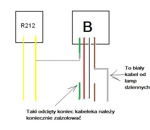

Krakry1 zamiast podłączać dodatkowy kabelek do żółtego przewodu z przekaźnika A, to możesz go podłączyć do żółtego przewodu ze złącza R212 - będzie ci dużo wygodniej niż grzebać pod przekaźnikiem "A". Jutro pstryknę ci zdjęcie złącza R212 ze skrzynki przekaźników i dokładnie ci oznaczę ten żółty przewód do którego się dolutujesz. Z drugiej strony dodatkowego kabelka oczywiście bez zmian, czyli do zielonego przewodu przekaźnika B (to jest łatwe, są długie przewody, łatwy dostęp itp.)
Podobnie biały do brązowego - również łatwy i wygodny dostęp.
Na szybko zaznaczyłem złącze R212 :
Ostatnio zmieniony przez jackthenight 2010-10-19, 18:03, w całości zmieniany 2 razy

Wiesz co, do tego złącza R212 dochodzą tylko dwa przewody żółte - obojętnie do którego się dolutujesz to będzie dobrze. Czyli dodatkowy kabelek do tego żółtego dochodzącego do R212 a z drugiej strony do zielonego kabelka przekaźnika B.

Mam nadzieję Artur, że ostatni raz w tej kwestii pytam - wg. zatem ostatecznej wersji schemat będzie wyglądał tak:
Plik ściągnięto 18178 raz(y) 18,69 KB
Ostatnio zmieniony przez laisar 2010-10-23, 13:16, w całości zmieniany 1 raz
Posty: 3231
Wysłany: 2010-10-20, 13:15
Tak, jest dobrze.

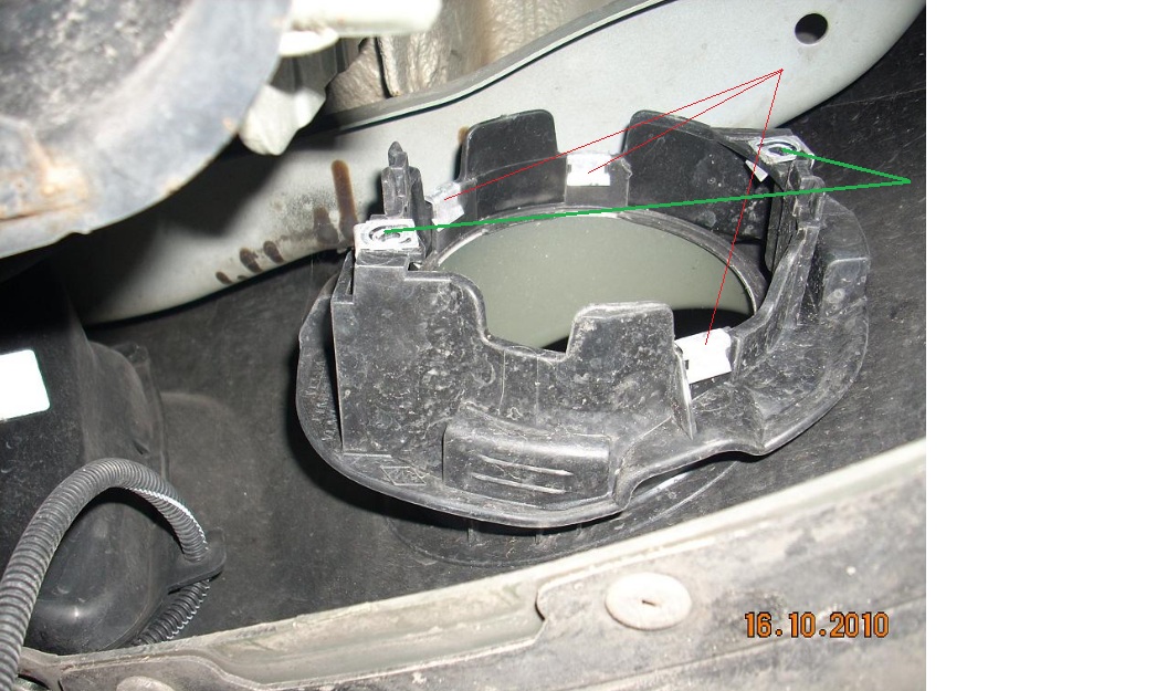

Jako, że nie posiadałem wcześniej świateł przeciwmgielnych mam prośbę aby w miarę możliwości podać numery zaznaczonych na zdjęciu elementów metalowych.
Pobierz Plik ściągnięto 7639 raz(y) 194,13 KB
Posty: 3231
Wysłany: 2010-10-20, 18:52
Te czerwone to :
Spinka : 77 03 076 118
Te zielone to :
nakrętka : 77 03 046 141
sruba : 77 03 026 055
spinek potrzebujesz 6 szt, nakrętek 2 szt i srub też 2 szt.

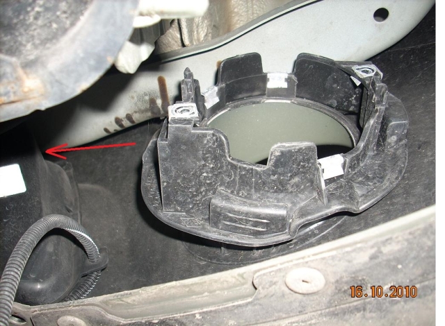

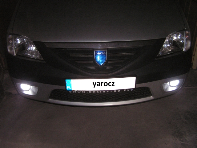

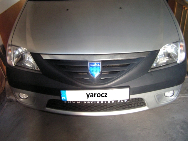

Dziś odebrałem brakujące elementy i mogłem dokończyć montaż. ;-)
Dodam tylko, że otwory nawiercałem wiertłem o małej średnicy, a do wycięcia tak przygotowanych otworów użyłem wiertła z frezem.
Otwory wykończyłem półokrągłym pilnikiem.
Do podłączenia przygotowałem sobie wiązkę przewodów będącą w zestawie z lampami.
Najpierw ułożyłem je równo a potem dokładnie owinąłem taśmą izolacyjną.
Dodatkowo na tam przygotowaną wiązkę nałożyłem osłonę z tworzywa służącą oryginalnie do spinania i maskowania przewodów komputerowych.
Miejsce poprowadzenia wiązki przewodów pomiędzy lampami.
