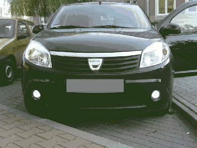

A przy okazji jak wszyscy się chwalą to ja też. Moje piękne dzienne.

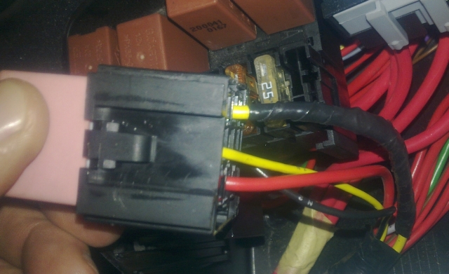

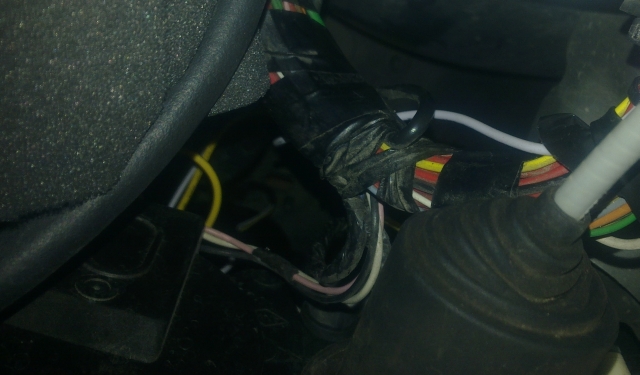

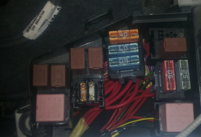

Na prośbę jednego z kolegów poniżej sposób w który podłączyłem światła dzienne.
1. Najpierw lampy między sobą zgodnie ze schematem dołączonym z Lampami.
2. Czarny przewód masowy zakończony okrągłym złączem do blaszki gdzie przykręcony był sygnał dźwiękowy.
3. Przewód żółty do niebieskiego przewodu lampy pozycyjnej lewej.
4. Biały przewód do żółtego pod przekaźnikiem C opisywanym wcześniej przez kolegę jackthenight.
Widoczne połączenie kabli pod przekaźnikiem C .
Plik ściągnięto 14484 raz(y) 170,69 KB
Biały przewód pod przekaźnik widoczny w prawym dolnym rogu.
Plik ściągnięto 14483 raz(y) 193,08 KB
Słabo widoczny żółty przewód biegnący po lampy pozycyjnej.
Plik ściągnięto 14483 raz(y) 147,1 KB
Ostatnio zmieniony przez laisar 2010-10-26, 19:08, w całości zmieniany 1 raz
Wysłany: 2010-10-26, 19:08
No czyli metoda 1 z wykorzystaniem kabli dołączonych do lamp - wadą tej metody jest to, że zanim uruchomisz silnik to lampy ci zgasną 2 razy i zapalą się trzy razy - co akurat nie podobało mi się.
