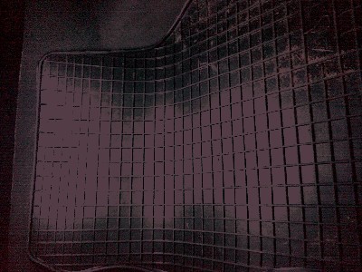

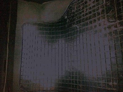

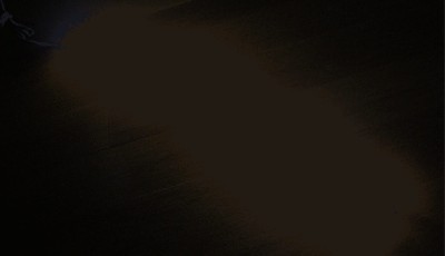

w zalaczniku jest pokazana listwa oswietlenia wewnetrznego dodatkowego przetestowane na moim starym samochodzie w daci takze planuje to zamontowac tylko troche zimno a nie mam garazu.
Plik ściągnięto 488 raz(y) 63,86 KB
Ostatnio zmieniony przez mpoldek 2010-12-11, 17:17, w całości zmieniany 2 razy

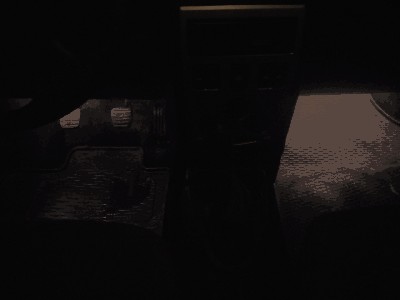

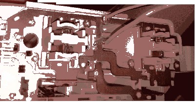

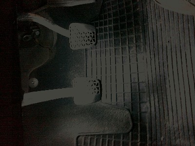

tak to wyglada po zamontowaniu diod, niestety jeszcze nie w loganie zdjecia sa z mojego starego samochodu na tej samej zasadzie co te bede robil w daci
zasilanie podpiolem z lampki sufitowej tej co zapala sie gdy drzwi sa otwarte kabel jest pociagniety w prawa strone(do pasazera) do slupka potem w doł i pod tapicerka az do kierowcy. swiatla zapalaja sie tylko i wylacznie wtedy gdy sa otwarte drzwi lub recznie zapalona lampka, postaram sie zrobic zdjecia jak to podpiołem i przesle
