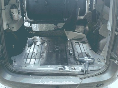

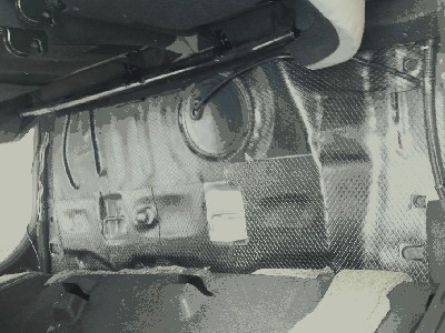

Wysłany: 2010-07-11, 23:25
a ja sobie troszke wygluszylem autko ciag dalszy nastapi za jakis czas
Plik ściągnięto 806 raz(y) 160,81 KB
Plik ściągnięto 793 raz(y) 126,34 KB
Plik ściągnięto 719 raz(y) 133,45 KB
Plik ściągnięto 659 raz(y) 114,01 KB

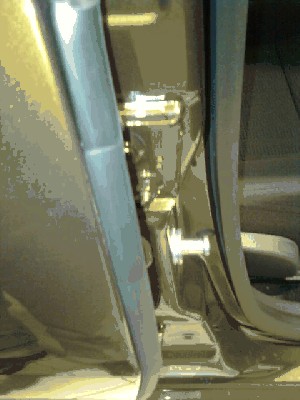

Wysłany: 2010-11-09, 21:44   Wyciszenie zamykania drzwi w Sandero
Przy okazji wizyty w ASO dogłebnie przeanalizowałem temat dzwieku zamykania drzwi w Sandro i Dusterze. W Dusterze w wersji laureate zastosowano nowe gumowe oslonki - podkladki, ktore skutecznie tlumia metaliczny dzwiek przy zamykaniu drzwi. Myslalem by te pionowe zaadoptowac do Sandero ale koszt ok 150 zl za strone ;-( Jednak moze da sie dokupic jakas uszczelke ktora mozna nalozyc na pionowy rant w tylnych drzwiach sandero. Dzieki temu jest szansa na bardziej cywilizowane trzaskanie ;-)
Drzwi przedni - pozioma nakladka.
Plik ściągnięto 705 raz(y) 36,17 KB
drzwi tylne - pionowa nakladka
Plik ściągnięto 783 raz(y) 37,56 KB
drzwi tylne duster - pionowa nakladka
Plik ściągnięto 647 raz(y) 38,26 KB
Ostatnio zmieniony przez laisar 2011-02-01, 17:37, w całości zmieniany 1 raz

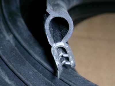

Wysłany: 2010-11-10, 17:36
Planuje zakupic taka uszczelke i nalozyc ja na rant na przodzie tylnych drzwi. Potrzeba 115 cm z kazdej strony. Spowoduje to uszczelnienie i wyciszenie przestrzeni pomiedzy przednimi drzwiami a tylnymi. Sa na allegro dwie wersje - gumowa i gumowo "mchata"
1. Gumowa
http://allegro.pl/uszczel...1294472484.html
2. Gumowo "mchata" - powierzchnia styku jest jakby z materialu, mieksza , podbnie jak uszczelka oryginalna od strony dachu w sandero.
http://allegro.pl/uszczel...1313935167.html
GUMOWO-MCHATA
Plik ściągnięto 21766 raz(y) 9,14 KB
GUMOWA
Plik ściągnięto 21767 raz(y) 2,79 KB
Ostatnio zmieniony przez mekintosz 2010-11-10, 17:37, w całości zmieniany 1 raz
Wysłany: 2010-11-11, 19:42
A to ciekawe, bo w moim Laureate (wyprodukowanym 18 V 2010), czego takiego nie ma!
Pomógł: 36 razy
Posty: 4287
Wysłany: 2010-11-11, 21:15
piotrres napisał/a:
Zdjecia zrobilem w Salonie na Pulawskiej . Byc moze jest to dodatkowe wytlumienie , a te dolne uszczelki dodatkowo zabezpieczaja przez dostawaniem sie wody przy przejazdach przez glebsza wode ? W stojacej obok wersji ambience lub duster ( nie pamiatam ) ich nie ma - sprawdzilem.

piotrres napisał/a:
Bo obecne są tylko w 4x4.
Jeżeli chodzi o szczegóły:
