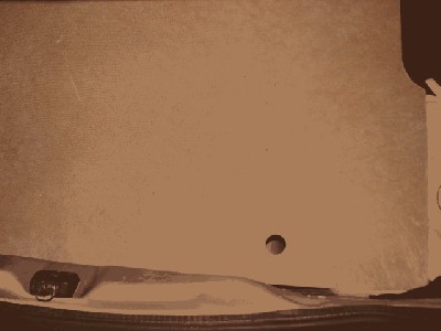

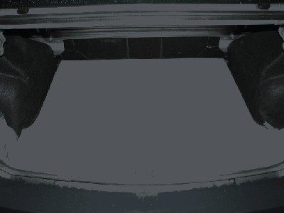

Patent przeniesiony żywce z poloneza. To proste - kupujesz płytę pilśniową np: 3mm (taka jak z tyłu w meblach), wyciągasz dywanik, odznaczasz kształt, wycinasz tniesz i wkładasz. Wytnij sobie otwór do dźwigania. Masz sztywną podłogę i nic ci nie wpada za siedzenie. W poldku jeszcze jest styropian 3cm, ale do wygłuszenia tylnego mostu. 8-)
Plik ściągnięto 486 raz(y) 88,22 KB
Plik ściągnięto 428 raz(y) 88,99 KB
Posty: 7427
Wysłany: 2008-01-06, 16:37
Jakiś problem z przetwarzaniem zdjęć, ale po kliknięciu na fotkę jest OK - real.

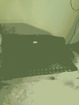

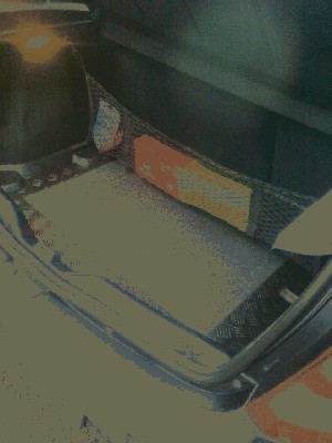

Dziś odebrałem dywanik do bagażnika zakupiony na allegro , koszt 114 zł.
skończy się problem z czyszczeniem wykładziny bagażnika i wpadaniem śmieci pod tylne oparcia siedzeń. Dywanik ma wysokie brzegi i antypoślizgową powierzchnię.

Ammianus
Posty: 323
Wysłany: 2011-01-13, 15:35
Jarosław P napisał/a:
Myślałem o tej macie z allegro. Ale jedna rzecz mi spokoju nie daje - nie będę mógł na rzepa przyczepić sakwy z trójkątem i kluczami
Jarosław P
Model: sandero
Silnik: 1,4 MPI
Dołączył: 31 Mar 2009
Posty: 536
Skąd: Bielsko-Biała
Wysłany: 2011-01-13, 15:41
Może doczepisz gdzieś z boku na zaczepie na którym ja mam zahaczoną siatkę widoczną na zdięciu.
A jeśli chodzi o tą siatkę to fajna jest można różne drobiazgi powkładać ( kamizelke odblaskową , apteczkę , żarówki zapasowe itp. )
