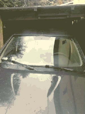

Mam 56 cm po stronie kierowcy i 48 po stronie pasażera , wycieraczki motgum bez stelażowe.
zbierają bardzo dobrze. Trójkącik i zaciek jednak pozostają.
Wcześniej testowałem odpowiednio 60 i 45 cm jednak 60 cm wydała mi sie zbyt długa i skakała po szybie , a z kolei 45 oczyszczała zbyt małe pole , trójkacik również pozostawał chociaż był o wiele mniejszy.Dłuższa po stronie pasażera nie wchodzi w grę bo koliduje z drugą , w sandero jest jednak chyba troche inaczej niz w loganie.
Jak sie ociepli to spróbuję podnieść ramie pasażera.
Laisar u Ciebie pióra zachodzą na siebie i dlatego musiałes podnieść oba ramiona , ja mam krótsze pióra i nie zachodzą dlatego wystarczy mi podnieść tylko po stronie pasażera ( tak mi sie przynajmniej wydaje ) martwie się tylko czy bedzie to dobrze wyglądać :-(
Jeszcze jedno mówisz że lewe ramie ustawiłeś maksymalnie przy lewej krawędzi szyby , ale czy przy większych prędkosciach nie bedzie wypychało go poza szybę ? Testowałeś to ?

Wysłany: 2011-02-01, 20:55
Jarosław P napisał/a:
Ach, tylko czekałem na to pytanie! (:
Tak, oczywiście, że testowałem (na nowiutkiej S8 (8 ), i nie, wycieraczki wtedy nie wypychało. Choć i tak tego nie oczekiwałem - bo niby czemu? Przecież im większa prędkość, tym bardziej pęd powietrza "zniechęca" ramię do odchylenia się od pionu, w którym to ramię kończy zakres ruchu.
To nie wina długości jako takiej, tylko złego docisku (aczkolwiek długość ma na niego oczywiście wpływ, tyle że jedynie pośredni). Zmniejszenie nacisku rozwiązuje problem.
Chyba jednak nie jest inaczej, natomiast istotne jest to, czy prawa zachodzi pod czy nad lewą - tylko w tym drugim przypadku następuje kolizja. (Co zresztą było przyczyną mego pierwotnego niepowodzenia z przestawianiem tylko prawego ramienia).

Podniosłem dziś ramiona wycieraczek i trójkąta ani zacieku nie ma !!!:-)
Trochę wysoko leży wycieraczka prawa na szybie , ale może się przyzwyczaję.
Oczywiście muszę to rozwiązanie jeszcze przetestować.
Laisar dzięki za porady.
A wygląda to tak :
