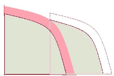

Do pełni szczęścia potrzebuję jeszcze przestawić wycieraczkę pasażera, żeby "zamiatała" aż do kąta ok.95-100° (to ta przerywana linia na rysunku-bardzo-poglądowym poniżej - rozmiary i kąty są na nim oczywiście bardzo przesadzone).
No i kicha /: Jak zwykle "trochę" mi to zabrało, ale dziś sprawdziłem - niestety, patent nie zadziała, bo lewa wycieraczka, kierowcy, nawet po przestawieniu "wyprzedza" w czasie ruchu tę pasażera...

A nie lepiej Laisar po prostu kupić krótszą wycieraczkę pasażera np. 45 a kierowcy większą np. 55.
I tak odpowiednio dobrać wycieraczkę pasażera kupując ją mniejszą niż 50 a kierowcy większą niż 50 aż trójkąt całkowicie zniknie - w niektórych autach tak robią fabrycznie.
Tak jak na rysunku niżej, skrócenie wycieraczki pasażera i zwiększenie długości wycieraczki kierowcy usunie niechciany trójkąt.

Tyle metod już tu opisaliście i każda ma jakieś wady, trzeba wybrać tą metodę, której wady jesteśmy w stanie przyjąć - dlatego ja założę dla próby, 45 cm wycieraczka pasażera a 55 wycieraczka kierowcy -w wycieraczce pasażera 2.5 cm od góry i 2.5 cm od dołu raczej różnicy wielkiej nie robi i chyba tego nie będzie widać, a sumarycznie 5 cm po długości wycieraczki powinno wyeliminować trójkąt.

Nic to nie da, trójkąt będzie tak samo duży jak przy obu wycieraczkach 50cm.
Aby zmniejszyć trójkąt rozmiarami wycieraczek trzeba zwiększać wycieraczkę kierowcy, a zmniejszać wycieraczkę pasażera.
Jak miałeś wcześniej 600 i 550 i był trójkąt, to aby trójkąt zniknął musiałbyś założyć wycieraczkę mniejszą pasażera np. : 450 albo i nawet 400
