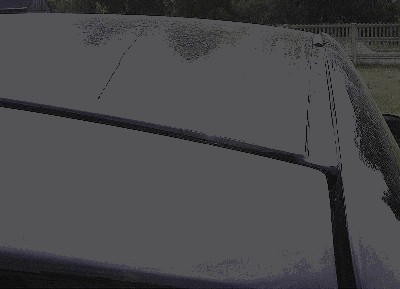

Teraz robi się jeszcze ciekawiej z karoserią Dastera ,po umyciu samochodu dostałem lekkiego " szoku" :evil: prawy i lewy narożnik tylny dachu pofalowany,przegięcia biegną od zgrzewów w rynience w głąb dachu na ok 10cm - 15cm,wygląda to jak gdyby poprzeciągać blachę siłą.Reklamacja złożona setki zdjęć wykonali w serwisie,ciekawe co zrobi Renault z tym fantem .
Ciężko to dobrze uchwycić,może lepszym aparatem dało by radę lepiej pokazać te fale .Proszę przypatrzeć się na rant rynienki z lewej strony jaki pofalowany dach.

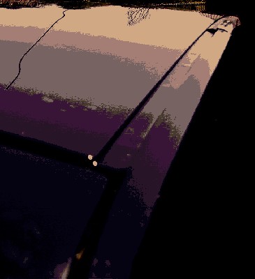

Prawy i lewy narożnik te same uszkodzenia ,do wysokości tylnych drzwi.Na foto wygląda że dach jest cały pofalowany,lecz zagięcie jest tylko widoczne od 10-15cm w głąb dachu reszta to odbicia światła .

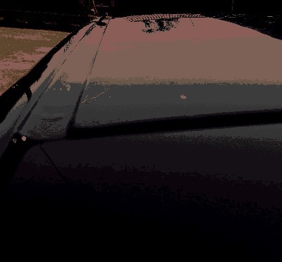

Te guzy w rynienkach to wypukłe zgrzewy, wzdłuż kropek przegięło się poszycie blachy dachu.
