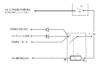

Wysłany: 2011-09-05, 17:24   Prosty automatyczny wyłącznik świateł mijania.
W poprzednim samochodzie miałem bardzo prosty automatyczny wyłącznik świateł mijania, na jednym przekaźniku. Byłem z niego zadowolony. Załączał światła w chwili zgaśnięcia kontrolki ładowania akumulatora.
opis na załączniku niezbyt czytelny - jest
1. wpiąć między kontrolkę ładowania a alternator.
2i 3. światła pozycyjne lewe i prawe.
4. światła mijania.
5. światła drogowe
6. stały plus
Plik ściągnięto 255 raz(y) 25,89 KB
Ostatnio zmieniony przez grzech 2012-06-24, 09:06, w całości zmieniany 1 raz
