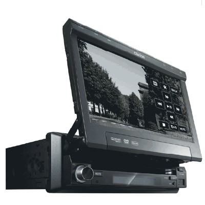

Czy ktoś z forumowiczów ma w swojej Dacii radio z wysuwanym panelem - 7 calowym - albo dysponuje fotkami jak to w ogóle wygląda? Szkoda, że nie ma miejsca na wstawienie radia 2 din - ale może takie rozwiązanie by to zrekompensowało.
W załączniku przykładowa fotka radia Clarion. Fajna sprawa można by doposażyć autko w multimedialną stację z GPS, Blutokami i innymi szmerami bajerami.

W D.D. ekran zasłoni kratki nawiewu. Clarion to kupę kasy, są tańsze "no name".
