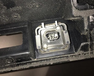

Nie umiałem w edycji posta dodać nowego zdjęcia więc daję w nowej odpowiedzi - mam zdjęcie gniazda kamerki - czy będzie pasować tu jakaś typowa kostka lub czy da radę to jakoś inaczej podłączyć do MN?
Plik ściągnięto 43 raz(y) 222,04 KB
Wysłany: 2022-11-23, 16:28
Podejrzewam że albo trzeba rzeźbić albo kupić kabelek w RRG ( czyli w ASO)
Wygląda na jakiś renaultowski
Laisar opublikował rozpiskę pinów
Złącze kamery fabrycznej I generacji (duster I f2, dokker/lodgy/logan II/sandero II):
układ pinów
1234
pin - linia - opis
1 - 34KJ - "-" tylnej kamery (podłączony do pinu 22 wtyczki MediaNav 24 piny: MN24-22)
2 - 34KL - sygnał wideo tylnej kamery (MN24-10)
3 - TB34 - ekranowanie kabla tylnej kamery (MN24-21)
4 - 34KK- "+" zasilania tylnej kamery (MN24-9)
Złącze kamery fabrycznej II generacji (duster II):
układ pinów
12
34
pin - linia - opis
1 - 34KL - sygnał wideo tylnej kamery (podłączony do pinu 10 wtyczki MediaNav 24 piny: MN24-10)
2 - 34KJ - "-6V" tylnej kamery (MN24-22)
4 - 34KK- "+6V" zasilania tylnej kamery (MN24-9)
W temacie http://www.daciaklub.pl/f...pic.php?t=21061

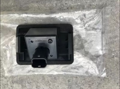

Ma ktoś rozpisane piny ( sygnały ) w kamerce cofania 284427735R, który jest do czego.
Plik ściągnięto 18 raz(y) 32,43 KB
Ostatnio zmieniony przez matek 2023-10-09, 17:26, w całości zmieniany 1 raz
