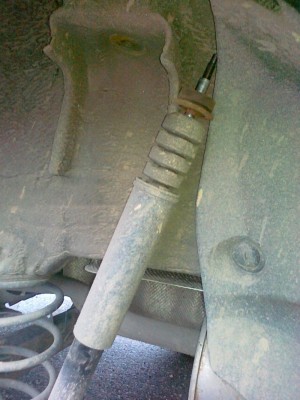

Po zdemontowaniu osłon plastikowych, bierzemy sie za odkrecanie góry amorka - 16mm otwarty i kontrujemy 6mm.

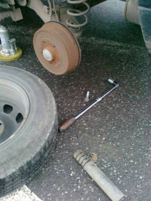

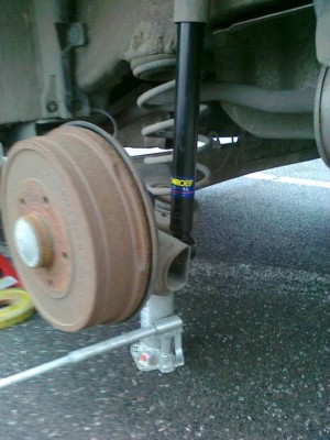

Po odkręceniu śruby bierzemy się za dół, tj .

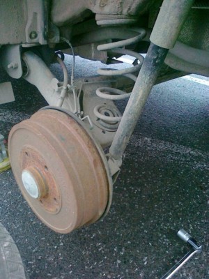

zdejmujemy koło - chciałem najpierw bez zdejmowania - a od tyłu odkręcić od belki amorka , ale auto za nisko siedziało i uderzałem o zderzak kluczem. Po zdjęciu - 21mm i odkręcamy amorka od belki.
(Na fotce druga strona) ->

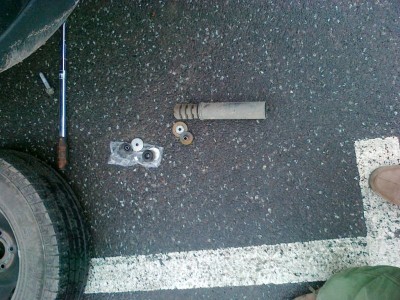

Wyjmujemy amorka, zdejmujemy z niego odboje , które przekładamy do nowego - a z nowego kompletu bierzemy to co jest czyli 2 poduszki gumowe, 2 podkłądki stalowe, nową nakrętkę 16mm górną i tulejkę...
SKładamy to wzorując się na zdemontowanym amorku.

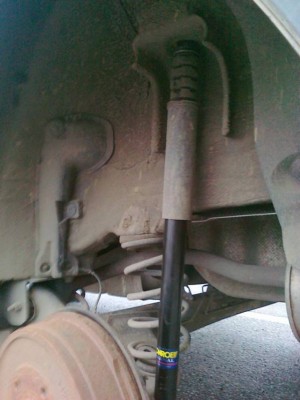

Wkładamy pod auto, przykręcamy do belki - na początku lekko 21mm śrubą i łapiemy od środka auta używając już nowej nakrętki o rozm. 16mm.Skręcamy górę kontrująć oczywiście , zakładamy koło, opuszczamy lewarek, dokręcamy dolną śrubę amorka do belki skrętnej i składamy osłony nadkola plastikowe wewnątrz.
Można brać się za drugą stronę. Czas na wymianę obu stron, na lewarku - 2-2.5h - najwięcej zajmuje demontaż plastików i znowu ich złożenie :)

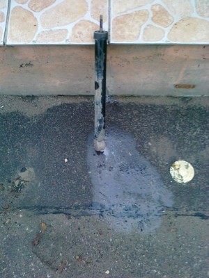

Teraz małe porównanie , wyjęte amorki dopiero po wyjęciu okazały się jaki to SZMEEEELLLLCCC , olej wylał się z obu po wciśnięciu trzpienia,( a niby coś odbijały będąc na aucie ) - w celu porównania z nowym . Stare amorki "zsikały się" pozostawiając i puszczając brzydki olej. Nawet nie sadziłem , że tak się rozlecą :) Czy jeszcze ktoś wątpi w konieczność wymiany amorków ? :roll: :D 8-)
wykręcona "góra" amora
Plik ściągnięto 177 raz(y) 119,09 KB

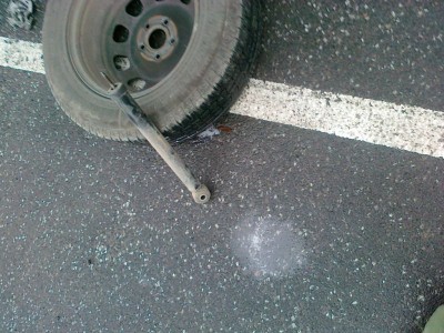

Odkręcamy kluczem 21mm dół amorka
Plik ściągnięto 200 raz(y) 79,27 KB
po odkręceniu amorka
Plik ściągnięto 161 raz(y) 78,06 KB

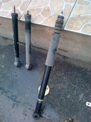

części montażowe amorka z odbojem starym
Plik ściągnięto 163 raz(y) 111,56 KB
nowy amorek
Plik ściągnięto 159 raz(y) 50,65 KB
przykrecamy dół amorka
Plik ściągnięto 141 raz(y) 64,94 KB

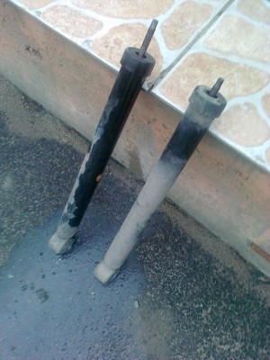

stary już szmelc który puścił olej po wciśnięciu
Plik ściągnięto 143 raz(y) 103,2 KB
stare już nawet nie odbiły po 1h
Plik ściągnięto 176 raz(y) 82,17 KB
oba się zsikały = SZMELC
Plik ściągnięto 136 raz(y) 128,46 KB
drugi amor po ściśnięciu też puścił olej
Plik ściągnięto 130 raz(y) 76,07 KB
