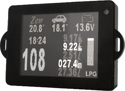

Gdzie ten komputer podpiąć do silnika 1,6 16V http://allegro.pl/uniwers...2299569255.html rozumiem że jeden przewód do wtryskiwaczy(tylko który to kolor)a drugi pod licznik kilometrów ,może ktoś się orientuje które to przewody są :-/

Do każdego wtryskiwacza dochodzą dwa przewody : biały i jakiś tam kolor.
Biały to masa i tego nie wybierasz. :-D
Ty wybierasz przewód kolorowy.
Natomiast sygnał prędkości to wtyczka licznika - wtyczka czarna pin 22 - kabel niebieski.
Na dole na zdjęciu zaznaczone są piny 1, 6 i 12, a ciebie interesuje pin 22 - kabel niebieski.

Dziękuję za odpowiedz ,widzę że nie jest to bardzo skomplikowana operacja,tak z lekka przymierzam się do zakupu tego z aukcji lub podobnego komputerka ;-)

Zakupiłem już ten komputerek ;-) w instrukcji jest napisane że można podłączyć kable prędkości i spalania paliwa do gniazda ECU, teraz pytanie :?: czy gniazdo ECU to jest to gniazdo diagnostyczne (te w schowku ),i które to są piny :?:

Gniazdo ECU, to inaczej gniazdo przy komputerze - z niego owszem da się te sygnały uzyskać. Z gniazda diagnostycznego jednak nie.
Jako ciekawostkę, polecam poszukać w sieci urządzenia korzystającego z gniazda diagnostycznego OBD2, o nazwie ScanGaugeII.

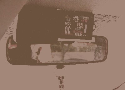

Dziękuję za informację,komputer już podłączony,sygnał impulsów prędkości zlokalizowałem w skrzynce bezpieczników (duże złącze) kolor przewodu niebieski,sygnał z wtrysku podpoiłem bezpośrednio z wtryskiwacza,teraz jeszcze trzeba komputerek konfigurować i zobaczymy czy w miarę dobrze oblicza :-D Wyświetlacz bardzo czytelny.
Tak to wygląda :) wyświetlacz zamontowałem nad lusterkiem.

Powoli robi się jak w promie kosmicznym... (;

Jeszcze pilota automatycznego zamontuję :mrgreen: w kabinie lepszego miejsca nie znalazłem,w podsufitce nad lampką można wyciąć otwory i wcisnąć wyświetlacze ale obserwacja w czasie jazdy była by marna :-/

Będę szczery do bólu, to nie wygląda jak w promie tylko jak w wiejskim tuningu i nie jest to absolutnie moja złośliwość:)

"Agrotuning" to spojlery, neony, led-y, carbo-folie, alu-pedały i reszta tego szajsu, którego jedyną funkcją jest wygląd.
Natomiast co by nie mówić o monitorkach, wyświetlaczach, giepeesach, zegarkach, komórkach, termometrach, parkotronikach - to jednak ich funkcją jest przekazywanie jakichś konkretnych, merytorycznych informacji. Oczywiście, zawsze przy tym jakoś wyglądają - dobrze lub źle, wedle subiektywnego gustu - ale koniec końców to sprawa drugorzędna, a nie: najważniejsza, bo jedyna, jak to jest w wieśtjuningu...

Bardzo łatwo jest krytykować, gorzej jest coś samemu zrobić.
greg1367 napisał/a:
Mnie się podoba. Nawet fajne miejsce. Zastanawia mnie jak to przymocowałeś, bo chyba nie wisi tylko na kablach ?
I nie wierz tomali, z zazdrości tak pisze, bo sam jeszcze niczego nigdy nie zrobił :)

Ha,ha :-D jeszcze się taki nie urodził żeby każdemu dogodził :lol: ale krytyka też jest potrzebna żeby za bardzo nie przesadzić z tymi gadżetami :mrgreen: ,chociaż te dwa są są raczej praktyczne ,przecież seryjnie montują je w samochodach ;-) pewnie że fabryczny montaż wygląda dużo lepiej.
jackthenight napisał/a:
przymocowany jest taśmą typu "rzep" do podsufitki :-D

Mnie EKS bardzo pasuje i chyba zamówię.
Ma funkcje ,których nie mają inne samochodowe komputery.
Golas po kalibracji EKS staje się "wypasionym."
Dobrze byłoby kalibrować w/g GPS-u.

Ale z tymi wisiorkami pod lusterkiem to juz przesadziles... :-P :mrgreen:

Nie no ekranik jest ok, zajebisty, kolorowy full informacji, taki praktyczny i innowacyjny:)
Ja normalnie kocham takie gadżety jak dodatkowe termometry na rzepa czy uchwyty na komórę i supernowoczesne wielofunkcyjne komputerki;... maniana:)
A co to jest tam w rogu przedniej szyby...? Aniołek, bo jeśli tak to ja przepraszam Kolegę za wiejską krytykę:)

Dobre urządzenie dla tych co są na LPG, niestety do diesla bezużyteczne. Ogólnie to samo jak pisze kolega mekintosz, można mieć w telefonie.
