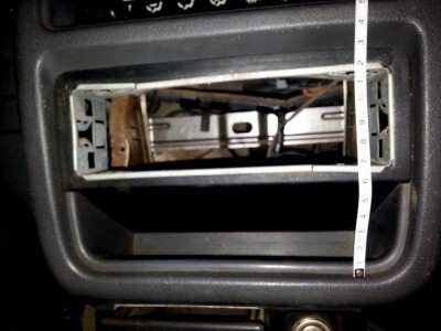

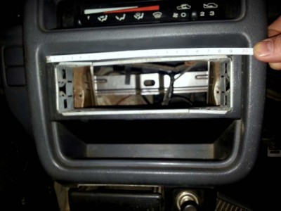

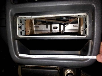

1. Czy Media Nav zmieści się w deskę w subaru. Przesyłam zdjęcia z wymiarami. Niestety nie trafiłem na wymiary Media Nav. Może gdyby odciąć te wąsy do przykręcania to dałoby się zmieścić.
2. Nie wiem czy miejsce na radio nie jest za nisko przez co dość niewygodnie będzie się korzystało z nawigacji. Z drugiej strony za 300 zł mogę z tego korzystać jak z radia jeśli będzie nie wygodnie - a frajda że mam coś zrobionego po swojemu duża.

Wysłany: 2016-03-23, 03:19
Dżon napisał/a:
W głąb otworu - na pewno nie. Samo urządzenie jest 1DIN, więc do kieszeni wejdzie, ale płyta przednia jest większa... Myślę jednak, że może dać się to jakoś zgrabnie wkomponować, gdyby wykonać dodatkową zaślepkę. (O ile nie przeszkadzałoby Ci, że całość trochę wystaje).

Wysłany: 2016-03-23, 11:16
Dziękuję za odpowiedzi i podpowiedzi.
Subaru jest w proszku - jeszcze nie miałem okazji nim jeździć:)
Możesz podać wymiary panelu przedniego Media Nav, czyli szerokość na górze i na dole (trochę się zwęża) i grubość panelu. Chodzi o szerokość i grubość samego panelu bez uchwytów metalowych i wszystkiego co wystaje po za ramkę zewnętrznej obudowy. Wszystko co da się obciąć obciąłbym - może wtedy wejdzie łatwiej.
Wysłany: 2016-03-24, 00:36
Dżon napisał/a:
Niestety, nie posiadam MediaNav, więc mogę wspomóc tylko teoretycznie. http://www.electronicsrepair.net/17/lan5200wr1.pdf podaje wymiary jako "212.37 x 126.16 x 183.5 mm" (Sz x W x G), a ponieważ standard 1DIN to 180 x 50, należy przeto sądzić, że pierwsze dwie wartości to właśnie wymiary panelu. Natomiast na podstawie zdjęć oszacowałbym, że jego grubość to... ok. 20 mm?
