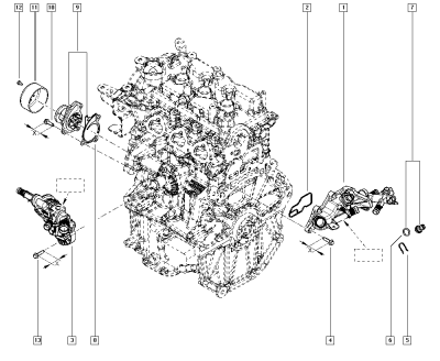

Czy w tce90 jest zwykły termostat ? jaką ma temperaturę otwarcia z internetowych źródeł wynika 83 C
Aso twierdzi że sterownik ma wpływ na temp otwarcia termostatu czy to prawda?
Twierdzi też że termostat może się zacząć otwierać przy 70C dlatego silnika pracuje ciągle niedogrzany i jest to celowo działanie producenta :lol: (mój nie przekracza 75)
Czy w ddt4all są jakieś zakresy regulacyjne tego ustrojstwa ?
Ze schematu nie widać aby termostat był sterowany elektronicznie. Zachęcam innych użytkowników do obserwowania temperatury cieczy chłodzącej.

Jezeli jest taki
http://allegro.pl/termost...5.html#imglayer
To maja racje.
Na aukcjach widnieja tez inne do tce. Same obudowy bez silniczkow i jezeli masz taki to najprawdopodobniej idzie zmienic wklad. Z silniczkami sterujacymi juz nie.
Wersja z wkladem
http://renault-captur-cli...3.html#imglayer

W drugim poscie, pierwszym linku doskonale widac.
Lewa strona silniczek sterujacy z wtyczka, na srodku czujnik temp. Taki wkladany i zabezpieczony zawleczka. Czujniki wystepuja 2 pin lub 4 pin zalezy od modelu w tym z foto 2 pin.
