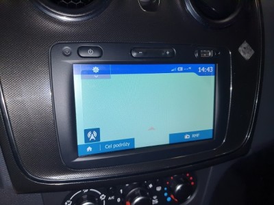

Zainstalowałem na komputerze Dacia Media Nav Evolution toolbox licząc, że uda mi się cos pobrać/zaktualizować. Po instalacji karzą mi synchronizować radio z komputerem za pomocą pendrive. Przegrzebałem całe radio i nigdzie nie mogę znaleźć menu aktualizacji mapy... Czy to jest gdzieś ukryte?

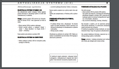

Dzięki za instrukcje, ale albo mój system jest walnięty albo ja nie umiem znaleźć właściwych przycisków.. Po włożeniu czystego pendrive i włączeniu nawigacji mam na ekranie to co wrzuciłem wcześniej. Spróbuję jeszcze z innym pednrivem...

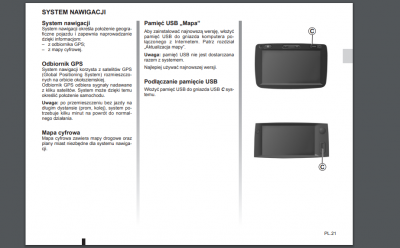

Zgodnie z instrukcją powinienem mieć na dole przycisk opcje, a go nie mam...
Czy ja muszę mieć jakiś specjalny pendrive? Jak mam rozumieć stwierdzenie "klucz usb nie jest dostarczany z systemem"?

PiotrekH napisał/a:
Przycisk OPCJE jest zawsze i niezależnie od tego czy jest jakiś pendrive włożony czy nie. Tyle, że jest ciut ukryty...
Ta instrukcja drukowana niestety nie we wszystkich punktach jest aktualna, bo w kolejnych aktualizacjach softu pojawiły się zmiany w lokalizacji przycisków.
Na głównym ekranie nawigacji, pod mapą, nie ma już przycisku OPCJE, jeżeli nie mamy zaprogramowanej żadnej trasy, to na dole jest tylko przycisk CEL PODRÓŻY.
Wciskasz kolejno:
-CEL PODRÓŻY (dopiero wtedy na dole pokazują się przyciski CEL PODRÓŻY/ TRASA/ OPCJE);
-OPCJE (POKAZUJE SIĘ 6 KAFELKÓW), naciskasz strzałkę w prawo i przechodzisz do następnego ekranu na którym masz już kafelek MAPA AKTUALIZUJ;
-MAPA AKTUALIZUJ;
-BELKA NA DOLE Z NAPISEM OCJE;
-AKTUALIZUJ.
Jeżeli pendrive jest włożony to czekasz dość długo aż pojawi się pytanie w stylu "Czy zebrać informację o urządzeniu?"
-ZATWIERDZASZ, masz pasek postępu i czekasz aż skończy.
To znaczy, że w komplecie z samochodem nie dają ci Pendrive, musisz mieć własny. Musi być o pojemności poniżej 32GB, sformatowany w systemie FAT32 i czysty. Radio zawsze szuka plików MP3 na pendrive, dlatego po włożeniu czystego pendrive zawsze wyskoczy ci komunikat "Brak plików multimedialnych w urządzeniu"- nie przejmujesz się tylko zamykasz to okienko.

Instrukcję papierową do MNE dają dla picu żeby było co w reku potrzymać. Po aktualizacji softu łatwo się ona dezaktualizuje w niektórych punktach. Tutaj trzeba zacząć od określenia z jakim softem mamy do czynienia. Generalnie trzeba szukać opcji na mapie lub w ustawieniach nawigacji która we wcześniejszych softach występowała pod nazwą 'Nawigacja'. Bez względu co będziemy aktualizować mapy czy soft to zawsze synchronizacja pendrive jest to opcja 'Aktualizacja mapy' cała różnica następuje po podłączeniu tego pendrive do komputera w domu. Dymek napisał jedną z dróg dotarcia do tego menu.

PiotrekH napisał/a:
Na dowód przesyłam zdjęcia jak to u mnie wygląda.
Przy okazji- Twoje zdjęcia sugerują, że masz białe podświetlenie przycisków nad ekranem, czy tylko tak wyszło na zdjęciach?
Bo to by znaczyło, że Twoje MediaNav to wersja np. z Dustera2 i nie było zamontowane fabrycznie w twoim Sandero... W Sandero to podświetlenie byłoby bursztynowe. Dodatkowo masz uruchomiony odczyt temperatury a widać (i pisałeś) masz brak wskazania, tylko "- -". W Sandero fabrycznie nie było tego odczytu, bo nie ma tam modułu BIC.
Sprawdź sobie wyposażenie samochodu w jakimś dobrym dekoderze numerów VIN... Dane dotyczące radia tam znajdziesz.
