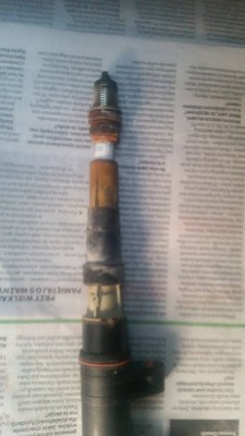

Witajcie,
Czy ma może ktoś jeszcze taki problem?
Autko ma już 5 lat - wymieniane cewki i świece już 3 czy 4 raz.
Na przeglądach, od prawie nowości, problemy były z utratą mocy co jakiś czas. Podjeżdżałem do serwisu - suszyli cewki, świece, ew.podklejali uszczelkę. Myślałem że to to.
Mam jednak już dosyć i ostatni z mechanikiem doszliśmy do wniosku, że otwory w masce od spodu są nad cewkami i musi stamtąd lecieć woda bezpośrednio na cewki. Za każdym razem są całkowicie zardzewiałe a świece - szkoda gadać. Widać po cewkach, że stały w wodzie i skorodowały.
Ponadto widać że woda leci tamtędy, bo mam skorodowane otwory w masce - a nie powinno tak być.
Nowe wersje, które oglądałem w salonie, mają obudowany silnik. Pytanie, czy teraz wszystkie wersje Duster tak mają. Mogłoby to świadczyć o problemie w postaci źle wyprofilowanej maski lub fatalnego rozmieszczenia otworów w masce.
Maty dostępne na rynku nic nie dają.
Ma ktoś jeszcze taki problem -może go jakoś rozwiązał?

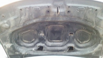

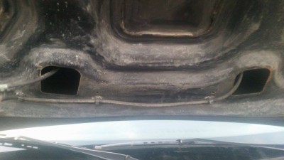

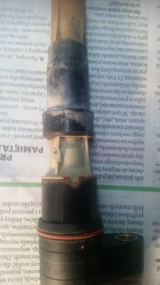

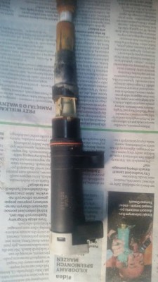

Wysłany: 2016-03-19, 09:51
No i zdjęcia- obudowa jest, ale jest to przesunięte i inaczej ułożone.
No nic - może coś wymyślimy.

keikan
Rocznik: 2020 / 2014 / 2024
Dołączył: 06 Lut 2012
Posty: 1248
Skąd: Krak-OFF
Wysłany: 2016-03-19, 10:10
wow
rzeczywiście obrzydliwa ta maska od spodu!
Nie wiem jak Ty, ale ja od początku mam tam matę wygłuszającą, która pewno też w jakiś sposób blokuje dopływ wody od góry.

Wysłany: 2016-03-19, 16:35
PiotrSC napisał/a:
Nie ma maty i nigdy nie było. Teraz są, przynajmniej w modelach które są w salonie.
U mnie maty nie ma od nowości i w komorze silnika i pod maską jest sucho.
Wygląda jakby było po zatopieniu po samą maskę.
Naloty na pozostałych elementach świadczą o działaniu wilgoci.
Może zbyt "dokładnie" myjesz wodą pod ciśnieniem atrapę?

Ja bym umyl maske, oczyscil ogniska rdzy, zabezpieczyl antykorozyjnie, zamontowal uszczelke kuk i wykleil maske matami i jezeli istnieje to oryginalne wygluszenie.

Może będzie konieczna wymiana maski nawet. Może brak jakiegoś profilu (źle przetłoczony) i woda leci na silnik zamiast obok. Może tych zaślepek co pokazuje Laisar.

prawdopodobnie przez dysze spryskiwaczy leci
innego miejsca nie ma

Wysłany: 2016-03-20, 20:11
Trzeba by bardzo często używać spryskiwaczy aby tyle płynu naleciało w gniazda świec.
PiotrSC,
