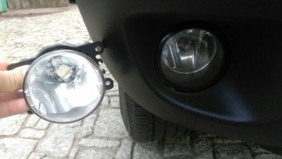

tak sobie przeglądam ten temat bo już nie długo będę zakładał tzw.doświetlanie zakrętów---[po1-nie ruszam tematu homologacji-oki]
użytkownicy -zapewne zauważyliście że światlo z naszych halogenów to delikatnie mówiąc porażka żarówki H16 [jeśli dobrze pamiętam] są używane do świateł dziennych [ około-18W]
jeśli zamontujecie żar.H11 [55W] no niestety plastyk tego nie wytrzyma.....mała uwaga....pasują halogeny od Scenica II...[sam już wymieniłem- mogę podać foto dla zainteres...]
no niestety jest też pewien "minus" te od SC. odbłyśniki są zamontowane w hologenie głębiej niż orginal dusterka-czyli inny kąt świecenia....jak podłącze chodż na chwilę to sprawdzę jak świeci w nocy....
ten na zew. to orginał
Plik ściągnięto 53 raz(y) 25,92 KB

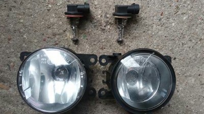

Wysłany: 2018-06-12, 21:49   halogeny-duster?
halogeniki na zewn..
i tu jeszcze jedna...
Plik ściągnięto 38 raz(y) 49,32 KB

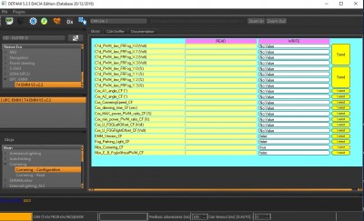

Dla zainteresowanych - Aktywacja doświetlanie zakrętów:
Duster II ->
UPC-EMM ->
T4 EMM VS v2.3 ->
Cornering ->
Cornering Configuration ->
Nbx_Cornering_CF ->
TRUE ->
"send"
Plik ściągnięto 2747 raz(y) 242,6 KB

Powinieneś jeszcze po włączeniu doświetlania ustawić parametry z oznaczeniem Cxx
Są to parametry odpowiedzialne za kąt skrętu kierownicy, jasność przy skręcie bez kierunkowskazów i z nimi oraz szybkość wygaszania

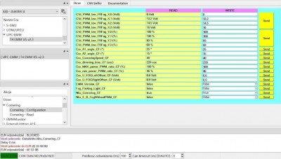

U mnie działa włączyłem według przepisu i doświetlanie zakrętów też :). Trochę mnie to denerwuje, że opcje są tylko wyłączone. Co więcej parametry doświetlania w komputerze były ustawione tylko należało włączyć opcję doświetlania
Plik ściągnięto 1486 raz(y) 93,07 KB

polon18 napisał/a:
Ustawiłem doświetlanie zakrętów, ale według mnie halogeny włączają się zbyt wcześnie (przy bardzo niewielkim wychyleniu kierownicy), więc mam pytanie odnośnie powyższego posta:
jakie wartości wpisać w tych okienkach? Jaki jest % standardowy kąt wychylenia kierownicy i jaka jasność halogenów? Tam jest tylko "No value".
