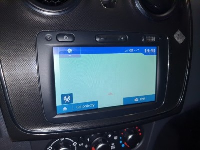

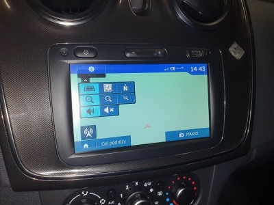

Próbowałem odnaleźć menu zgodnie z poradnikiem, ale u mnie menu jest bardzo uproszczone. Na dowód przesyłam zdjęcia jak to u mnie wygląda.

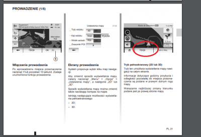

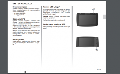

Dzięki za instrukcje, ale albo mój system jest walnięty albo ja nie umiem znaleźć właściwych przycisków.. Po włożeniu czystego pendrive i włączeniu nawigacji mam na ekranie to co wrzuciłem wcześniej. Spróbuję jeszcze z innym pednrivem...
Zgodnie z instrukcją powinienem mieć na dole przycisk opcje, a go nie mam...
Czy ja muszę mieć jakiś specjalny pendrive? Jak mam rozumieć stwierdzenie "klucz usb nie jest dostarczany z systemem"?

PiotrekH napisał/a:
Przycisk OPCJE jest zawsze i niezależnie od tego czy jest jakiś pendrive włożony czy nie. Tyle, że jest ciut ukryty...
Ta instrukcja drukowana niestety nie we wszystkich punktach jest aktualna, bo w kolejnych aktualizacjach softu pojawiły się zmiany w lokalizacji przycisków.
Na głównym ekranie nawigacji, pod mapą, nie ma już przycisku OPCJE, jeżeli nie mamy zaprogramowanej żadnej trasy, to na dole jest tylko przycisk CEL PODRÓŻY.
Wciskasz kolejno:
-CEL PODRÓŻY (dopiero wtedy na dole pokazują się przyciski CEL PODRÓŻY/ TRASA/ OPCJE);
-OPCJE (POKAZUJE SIĘ 6 KAFELKÓW), naciskasz strzałkę w prawo i przechodzisz do następnego ekranu na którym masz już kafelek MAPA AKTUALIZUJ;
-MAPA AKTUALIZUJ;
-BELKA NA DOLE Z NAPISEM OCJE;
-AKTUALIZUJ.
Jeżeli pendrive jest włożony to czekasz dość długo aż pojawi się pytanie w stylu "Czy zebrać informację o urządzeniu?"
-ZATWIERDZASZ, masz pasek postępu i czekasz aż skończy.
To znaczy, że w komplecie z samochodem nie dają ci Pendrive, musisz mieć własny. Musi być o pojemności poniżej 32GB, sformatowany w systemie FAT32 i czysty. Radio zawsze szuka plików MP3 na pendrive, dlatego po włożeniu czystego pendrive zawsze wyskoczy ci komunikat "Brak plików multimedialnych w urządzeniu"- nie przejmujesz się tylko zamykasz to okienko.

PiotrekH napisał/a:
Przy okazji- Twoje zdjęcia sugerują, że masz białe podświetlenie przycisków nad ekranem, czy tylko tak wyszło na zdjęciach?
Bo to by znaczyło, że Twoje MediaNav to wersja np. z Dustera2 i nie było zamontowane fabrycznie w twoim Sandero... W Sandero to podświetlenie byłoby bursztynowe. Dodatkowo masz uruchomiony odczyt temperatury a widać (i pisałeś) masz brak wskazania, tylko "- -". W Sandero fabrycznie nie było tego odczytu, bo nie ma tam modułu BIC.
Sprawdź sobie wyposażenie samochodu w jakimś dobrym dekoderze numerów VIN... Dane dotyczące radia tam znajdziesz.

Wysłany: 2021-06-16, 16:39
Masz racje było zwykłe radio. A podświetlenie mam na biało. Co to jest ten moduł BIC?
