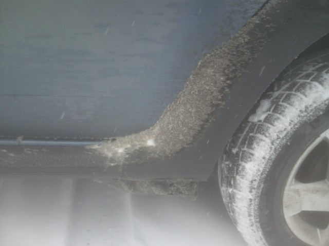

Wysłany: 2011-03-31, 23:37
kaz napisał/a:
Jednak po wypowiedziach kolegów widzę,że tylko u mnie występuje ten problem.
No mnie raz centralnie zamurowało. Patrz załącznik.
Też się zastanawiam jak osłabić ten efekt. :-?
Myślę, ze ten nasz off-topic ma związek z tym oto tematem:
http://www.daciaklub.pl/f...p?p=78707#78707
Plik ściągnięto 27515 raz(y) 46,63 KB

kaz
Model: DUSTER
Silnik: 15 DCI
Dołączył: 09 Lut 2011
Posty: 21
Skąd: WIELICZKA
Wysłany: 2011-03-31, 23:51
Piotr M. S. ja zdjęć nie robiłem,ale dokładnie tak to wygląda,piękna breja zmieszania z jakąś posypką zimową lodową która po jakimś czasie pięknie zdziera delikatniuchny lakierek z lica tylnych błotników. Tak zima robi swoje a osłon brak.

Wysłany: 2011-04-01, 21:49
kaz napisał/a:
zdjątko dla tych "co nie wiedzą" ;-)

Wysłany: 2011-04-01, 22:01
ale ja jeszcze swoim Dusterem a terenie nie byłem, a piasek zbiera się (w końcu to "odkurzacz" :lol: ) z jezdni... :-(

Wysłany: 2011-04-01, 22:51
piotrkrk napisał/a:
te osłony są na tyle grube że szpara i narożnik w którym to się zbiera przestaje istnieć.
Wydaje mi się, że Renault ma racje, jeśli ktoś chce jeździć Dusterem w terenie to powinien zaopatrzyć się w te osłony, od tego one są, albo trzymać się asfaltu.
I powstrzymywać się jazdy po ośnieżonych, asfaltowych drogach. :-)
Tzn. śnieg Ci się tam nie zbierał?
P.S:
Można poprosić zdjęcie w zbliżeniu jak te plastiki się prezentują. w szczególności przejście na tylne nadkole
Ostatnio zmieniony przez piotrres 2011-04-01, 23:00, w całości zmieniany 1 raz
