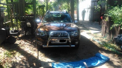

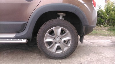

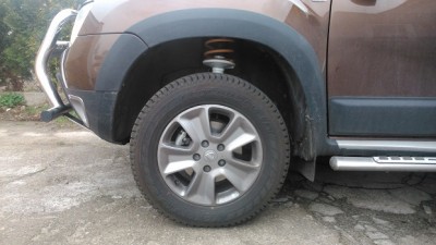

I kilka fotek podniesionego zawieszenia o 2" IRONMAN
2 X 12747 GR -amortyzatory przód
2 X REN 001 B-sprężyny przód
2 X 12748 GR-amortyzatory tył
2 X REN 002 B-sprężyny tył
2 X ICAMBER 12 ( 4 szt) -śruby mimośrodowe do regulacji kąta pochylenia koła(czego nie ma w oryginalnym mocowaniu amortyzatorów).

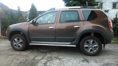

Bez złośliwości - zastanawiam się jaki jest sens podnoszenia zawieszenia o 2" i przy okazji obniżanie prześwitu orurowaniem progów? Tak patrze na orurowanie z tego zdjęcia o średnicy rury 60 mm:
Ale autko prezentuje się lekko fajniej :-) . A plusem tego jest pakiet suv.
I żeby nie było - nie neguję Twoich prac (jak wyżej) - każdy z nas robi z autkiem to na co ma ochotę i na co go stać. I należy to uszanować. Tu po prostu w wielkości prześwitu się chyba nic nie zmieniło poza wysokością środka ciężkości i auta.

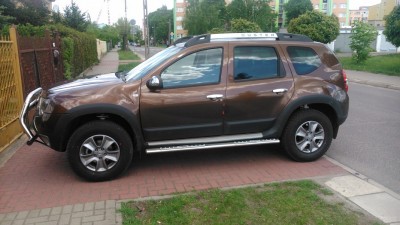

Nie ma praktycznie obniżenia prześwitu tzw orurowaniem progów :-) .A widać to dopiero wtedy gdy się położy pod samochodem lub patrzy z boku na wysokości tychże zamontowanych progów :-) .Uwierz mi zanim coś się montuje najpierw trzeba to przemyśleć . Dlatego przednie orurowanie też swojego czasu zostało przerobione aby nie tracić prześwitu .Jak to miało miejsce przy fabrycznym montażu . Jeszcze nie mierzyłem prześwitu po podniesieniu (powód choroba) ale wsiadając do auta brudzę spodnie na wysokości około 5 cm wyższej niż brudziłem wcześniej :-) .Dochodzi tu jeszcze fakt iż zdjęcia nie były robione z poziomu np. zamontowanego orurowania bocznego i dlatego może wydawać iż nic się nie zmieniło.A zmieniło się wszystko gdyż z pływającego oryginalnego zawieszenia Drako zostało tylko wspomnienie teraz jest to bardzo sztywne zawieszenie(tramwaj na kołach ) Pozdrawiam

orurowanie może przeszkadzać w terenie, zmniejszając prześwit, ale bardzo fajnie ozdabia auto :)

Orurowanie było przed podniesieniem autka i nic nie przeszkadzało a sporo jeżdżę po pagórkach . Jestem zadowolony dzięki za uznanie :-) pozdrawiam

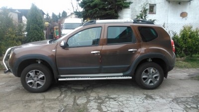

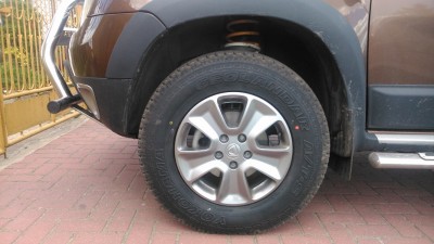

Nowe kapciochy :-D YOKOHAMA GEOLANDAR A/T-S 205/80 R16 :-D
A i jeszcze ciekawostka na forach i w różnych artykułach fachowcy podają, że takie opony spokojnie mogą być montowane do standardowego zawieszenia Dustera . Dementuję te informacje nie ma opcji aby weszły :-) do mojego po lifcie to i owszem choć trzeba było troszkę przerobić chlapacze.

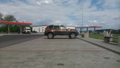

Teraz widać ładny prześwit :-)

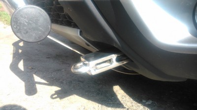

przedłużenie uchwytu w celu montażu wciągarki przenośnej.
Plik ściągnięto 63 raz(y) 144,37 KB

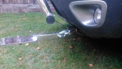

Podstawa montażowa do wciągarki przenośnej montaż z przodu
Plik ściągnięto 268 raz(y) 215,69 KB

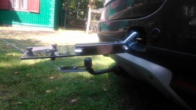

Podstawa wciągarki przenośnej montowana z tyłu. Czarna podstawa to oryginał z USA a ta piękna błyszcząca wykonana we własnym zakresie(będzie się przy czym golić w terenie taki błysk ) ;-)

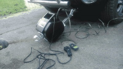

Sprawdzanie kabli zasilających wciągarkę oraz pilota bezprzewodowego i przewodowego. I ciekawostka kable oryginalne mające zasilać od akumulatora do wciągarki zamontowanej z tyłu na haku auta(bądź po zastosowaniu własnego patentu do uchwytu) były za krótkie około 1.5 metra(taki Amerykański patent)trzeba było robić drugie kable dłuższe o 2 m aby było wszystko git :-)

Dzięki za przydatne rady :-) będę zabezpieczał kompleksowo podwozie autka różnego rodzaju specyfikami. Docelowo będą to płyty poślizgowe(aluminiowe).Wszystko powoli dobrze przemyślane :-) .Najbardziej jestem zadowolony z prześwitu razem 28 cm (5 cm -lift,2 cm-opony).Wciągarka którą posiadam docelowo będzie używana do tyłu auta. Z przodu będzie montowana wciągarka taka podobna do tej z podanej przez Ciebie strony :-) .
