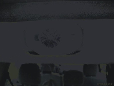

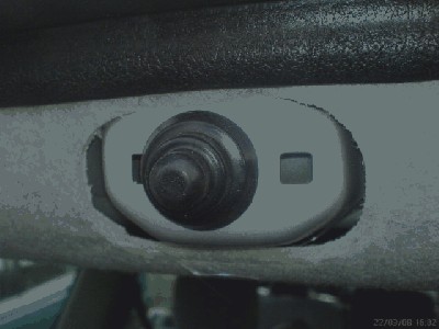

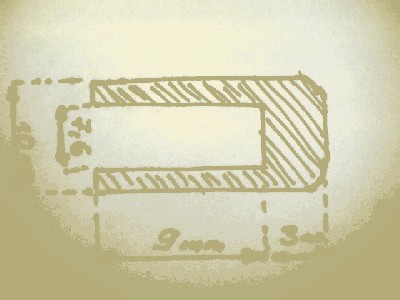

Od nowości miałem problem z przypadkowym zapalaniem się lampy sufitowej. Zgłaszałem problem w serwisie, niestety pech chciał że wtedy było wszystko ok. Po pewnym czasie zlokalizowałem winowajcę. Za problemy odpowiedzialny jest wyłącznik oświetlenia drzwi bagażnika jest za krótki . Początkowo rozwiązałem problem wkładając zrolowaną taśmę pod gumową osłonę wyłącznika, było to rozwiązanie tymczasowe (czasem taśma się przesuwała). Teraz pragnę przedstawić rozwiązanie docelowe.
wymiary tulejki
Plik ściągnięto 382 raz(y) 75,5 KB
wyłącznik z założoną nowo wykonaną tulejką
Plik ściągnięto 466 raz(y) 61,3 KB
wyłącznik
Plik ściągnięto 472 raz(y) 57,72 KB
gumowa osłona wyłącznika
Plik ściągnięto 441 raz(y) 58,54 KB
kompletny wyłącznik
Plik ściągnięto 444 raz(y) 62,6 KB
