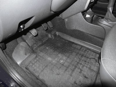

Witam, od pewnego czasu zauważyłem jak mi się robi mała kałuża między pedałami gazu a hamulca,mniejsza jest przed pedałem sprzęgła. Jest tam wygnieciona podłoga od buta. Myślałem ze to dywanik gumowy ale jak go podniosłem to po nim też jest wgniecenie . W moich poprzednich samochodach nie spotkałem się z czymś takim. Chciałem się dowiedzieć czy u Was też jest coś podobnego? Czy wiecie może co tym miejscu jest pod tapicerka ? Dziękuje za informacje :)

W Loganie była płyta ze styropianu.

Ano nie - też mam taką wygniotkę...

kilka minut zabawy w odkręcenie mocowania wykładziny, nożyk, kawałek twardego budowlanego styropianu o tej samej grubości - satysfakcja z samodzielnej poważnej "naprawy" murowana ;-)

@pozor: Owszem, trochę lipa - ale takie są skutki rżnięcia ceny... Jednak, jak zauważyli inni koledzy, ogólnie jest to pikuś, bo problem można łatwo naprawić samodzielnie. A może komuś udałoby się nawet z gwarancji? Ja nie próbowałem walczyć, bo wystąpiło już po jej zakończeniu.

Miałem podobnie w innym aucie, w dusterze robi się tak samo.
Jeżeli nam to przeszkadza, można skombinować kawałek cienkiego, w miarę twardego, acz nieco elastycznego plastiku i po prostu rzucić go na matę, pod dywanik. Ja tak zrobiłem, ponieważ obawiałem się przetarcia obcasem i zrobienia dziury w gumowym dywaniku; wykorzystałem jakiś kawałek płyty plastikowej ze starej lodówki.

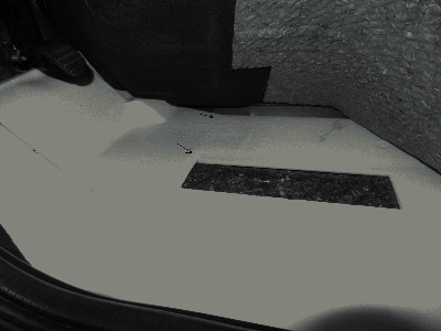

Dziś postanowiłem sprawdzić co się ukrywa pod dywanikiem. Miałem trochę problemów w wyjęciem dwóch zaczepów żeby odchylić tapicerkę-je Dacia wykonała bardzo solidnie. Co do podłogi to wygląda to jak na zdjęciu. Jest to jeden duży kawałek styropianu,nie zbyt twardego. Wydaje mi się ze ciężko będzie takiego dorobić :( Sprawdziłem dokładnie miejsce gdzie trzymam moja ciężka nogę ;-) Wygniecenia od buta nie ma tam żadnego lecz są dwa pęknięcia. Zaznaczyłem je na zdjęciu strzałkami (jeśli nie za dobrze widać to przepraszam ale nie mam dobrego programu graficznego). Styropian w tym miejscu pracuje-ugina się,wygląda jak by nie miał podparcia własnie w tym miejscu i dlatego pęka. Co ciekawe styropian na wysokości pedału sprzęgła jest grubszy i kierunku pedału gazu robi się cieńszy. Filc który jest przyklejony od wewnętrznej strony przyklejony jest właśnie w tym miejscu wycięty ;/ dlaczego? nie wiem:( . Ja na ta chwile wsadziłem sobie pod dywanik tabliczkę taka informacyjną która montuje się na ścianę o grubości 1 mm. Dywanik w tej chwili nie ma takiej dziury,tabliczka sprężynuje.

Podejrzewam ,że to wycięcie jest po to aby nie powodować wgniatania całego styropianu i powstawania tak zwanego lejka na całości.
Taka tabliczka może być za mała , lepiej coś większego aby ciężar nóg rozkładał się na większej powierzchni. :shock:

Sama idea jest dobra, bo izoluje termicznie i akustycznie. Zabrakło wyobrazni, bo wystarczyło połzyc na styropian cienką , twardą osłonę. pozdr

To wycięcie to może też być otworem ulżeniowym w dość ciężkim materiale styropianowym :mrgreen:
