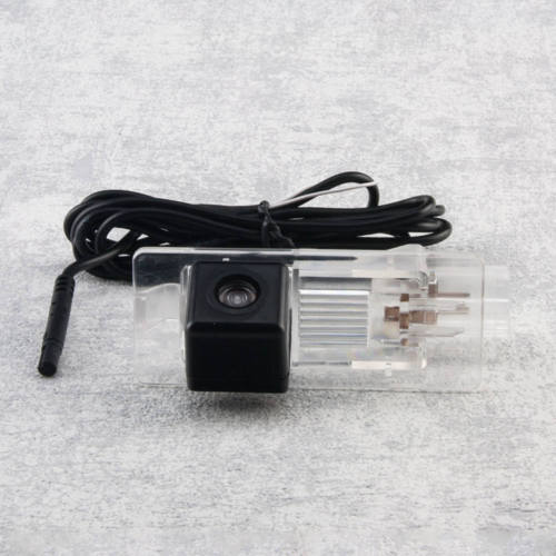

A po co ci wymiary lampki, i tak nie dasz rady wmontować idealnie w lampkę kamery. Są gotowe rozwiązania w ramce tablicy rejestracyjnej:
http://allegro.pl/nvox-ka...1476295494.html
Do skody czy VW można kupić kamery z lampką rejestracyjną pasujące idealnie.

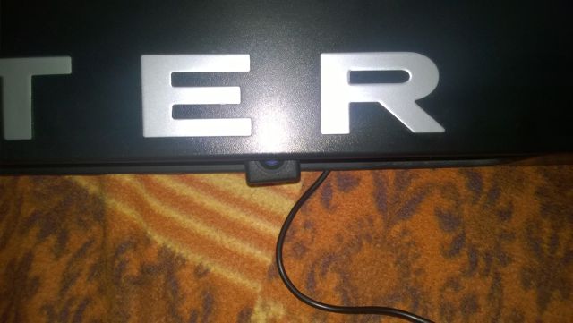

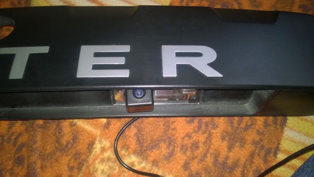

chriskb - 2011-05-16, 14:27
Koledzy klubowicze ujeżdżający DD 4X4 110 dCi ponawiam prośbę o zrobienie zdjęć lampki oświetlającej tablicę rejestracyjną i pokazanie wymiarów na tych zdjęciach. Dla ułatwienia załączam przykładowe zdjęcia z wymiarami.

chriskb - 2011-05-28, 14:41
Roobertino,
Jest taka firma internetowa na Allegro "MARI" w Kosakowie. Oni mają kamery w przystępnej cenie 149 PLN. Ponieważ mam do nich niezbyt daleko to postaram się u nich dobrać kamerę. Z Twoich informacji wynika, że bardzo podobna jest w Nissanie. Po 10 czerwca jak odbiorę DD to będę u nich i coś wybiorę aby pasowało i było zabezpieczone przed kolekcjonerami. Dam znać jak ja to zrobiłem.

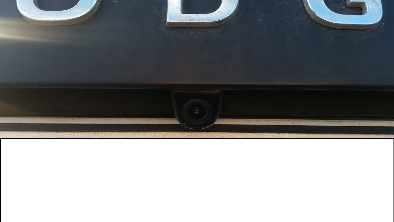

Do chriskb:
Czy moglbys dokladniej sfotografowac zainstalowana kamere aby mozna bylo zrozumiec w jaki sposob to zrobiles. Dodatkowy opis bylby mile widziany.
Napisales ze skorygowales ustawienie kamery aby lepiej zbierala otoczenie. Jak to zrobiles skoro glowica jest nieruchoma?

chriskb - 2012-01-10, 23:31
Daster,
Obejrzyj ten post http://www.daciaklub.pl/f...p?p=94294#94294

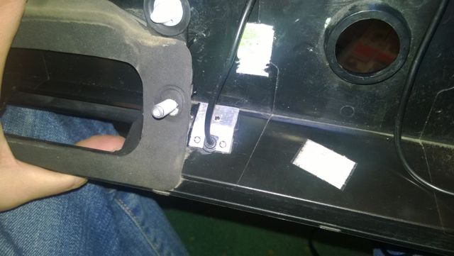

Czytalem lecz nie widac na focie oraz w opisie sposobu przytwierdzenia calej kamery do nadwozia.
Przydaloby sie dodatkowe zdjecie wykonane od spodu ukazujace mocowanie do nadwozia.
Rozumiem ze osadzenie kamery jest od zewnatrz ale i tak wamagane jest odkrecenie wewnetrznych plastikow klapy bagaznika.
A teraz obowiazkowy zestaw pytan:
1. Dlaczego nie da sie tego zdemontowac od zewnatrz oraz jak dokonales regulacji ustawienia kata widzenia kamery?
2. Jak wyglada oswietlenie tablicy rej. po takiej przerobce tzn. czy widac znaczna roznice w rodzaju padajacego swiatla po obu stronach?

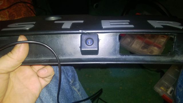

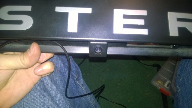

chriskb - 2012-01-11, 08:59
Daster,
Ad1
Kamera jest wbudowana w ramkę na stałe i nie ma możliwości jej wyjęcia z zewnątrz (małymi śrubkami jest od wewnątrz zamontowana do ramki) Ramka jest montowana na dwie śruby M4 z nakrętkami i nakrętki są zakręcane wewnątrz pokrywy. Oczywiście aby kamerę zamontować trzeba zdjąć osłonę zamka na klapie bagażnika (wystarczy Torx 20, oraz delikatne wyciągniecie zaczepów plastykowych). Większy problem to przeciągnięcie kabli video i zasilania przez profile zamknięte w klapie bagażnika. Ja używałem teflonowej części kabla anteny TV. Regulacja odbyła się przy pomocy gumowych podkładek uszczelniających (część z nich była ścięta w kształcie klina). Po ustawieniu zarówno ramka jak i gumowe uszczelki zostały uszczelnione dodatkowo klejem/uszczelniaczem SikaFlex 221(czarny). Tak jak pisałem poprzednio całość jest podłączona pod tylne światło wsteczne (prawe w tylnej lampie).
Ad2
Aby oświetlenie tablicy było równe należy w drugiej prawej lampce wymienić żarówkę na typu LED (barwa LED jest bardziej biała niż oryginalnej żarówki). Należy też dorobić gniazdo dopasowane do oryginalnego gniazda oświetlenia tylnej tablicy rejestracyjnej (trochę kombinacji z użyciem starych połączeń gniazdo-wtyczka)
Jeżeli chodzi o wykonanie zdjęć od wewnątrz klapy to jest to utrudnione przez profile zamknięte nie mam kamery penetracyjnej/szpiegowskiej na elastycznym wysięgniku.
Krótko mówiąc przy normalnych zdolnościach manualnych aby wykonać montaż samemu około 4 godz pracy bez wprawy w przeciąganiu kabli i lutowaniu.
UWAGA!
Należy zachować szczególną ostrożność przy przeciągnięciu kabli kamery przez połączenie elastyczne klapy i auta (gruba gumowa osłona z plastykową zaślepką w profilu zamkniętym mniej więcej na środku klapy bagażnika), aby nie uszkodzić wężyka spryskiwacza tylnej szyby.

chriskb - 2012-03-03, 15:02
Po pól roku eksploatacji kamery cofania, mam następujące przemyślenia:
1. W DD kamera zamontowana (czy to w ramce tablicy rejestracyjnej, czy też w oświetleniu tylnej tablicy rejestracyjnej) bardzo się brudzi w czasie jazdy, co utrudnia widzialność, gdy jest słabe światło. Niska czytelność obrazu.
2. Szczelność tych kamer oraz wewnętrzny montaż nie jest najwyższej klasy. (ja już swoja naprawiałem)

Kilka informacji o własnych doświadczeniach z montażem kamerki cofania.
Po wielu odwiedzinach stron internetowych zdecydowałem się na montaż zewnętrzny kamery przymocowanej do światła oświetlającego tablicę rejestracyjną.
Niestety do tej pory nie udało mi się spotkać „oryginalnej kamery” zespolonej fabrycznie ze światłem.
Znalazłem kamerę o podobnym rozwiązaniu na stronie:
http://www.aliexpress.com.../526911969.html
lub
http://www.aliexpress.com.../572677480.html
Które wygląda tak:
Jest to kamera przystosowana do Renault Koleos
Poniżej kilka zdjęć wykonanych podczas przeróbki i montażu kamery.
Aby rozdzielić kamerę trzeba rozciąć kable i powtórnie je zlutować po przewleczeniu przez otwór wykonany w oryginalnym oświetleniu.
Po całkowitym zmontowaniu środek wypełniłem żywicą szybkoschnącą (klej dwuskładnikowy) i tą samą żywicą połączyłem z oprawą oświetlenia tablicy.
A oto efekt tych prac
Po kilkudniowej eksploatacji muszę przyznać że nieznaczne pogorszenie jakości obrazu pojawia się tylko podczas opadów, gdy krople wody osiadają na obiektywie i zniekształcają obraz. Zabrudzenia kurzem i delikatnym błotem ograniczają jedynie intensywność obrazu.
Może kogoś zainteresuje to rozwiązanie.
chriskb - 2012-11-28, 22:13
ekundayo,
Jeżeli mogę zwrócić uwagę to lepiej przy czyszczeniu nie naciskać za mocno obiektywu. Jak widać na zdjęciach przetwornik wraz z obiektywem jest przyklejony silikonem bez dobrego mocowania. Po pierwszej zimie ten sylikon kruszeje. Jak utworzy się gdziekolwiek szczelina wilgoć zniszczy elektronikę. Sam przerabiałem miałem tak samo zamontowaną kamerę (do DD pasuje od Skody Super B). Obecnie kamerę zamontowałem za szybą i mam spokój z czyszczeniem i dobrym obrazem.
ekundayo - 2012-11-28, 22:17
Tak jak napisałem wyżej prawie całą przestrzeń wewnątrz obudowy wypełniłem żywicą szybkoschnąca co zapewniło przetwornikowi wodoodporność i bardziej stabilne umocowanie do obudowy
ekundayo - 2012-11-28, 22:48
chriskb napisał/a:
...Sam przerabiałem miałem tak samo zamontowaną kamerę (do DD pasuje od Skody Super B)
Przywołane przez chriskb kamera od SKODY SUPER B nie nadaje się do DUSTER-a z powodu innej odległości kamery od obudowy oświetlenia (odległość jest zbyt mała co powoduje złe odwzorowanie obrazu w kamerze i zasłanianiu jego części przez wystający element obudowy) pokazują to poniżej zamieszczone zdjęcia.
Tak wygląda kamera od SKODY
A tak wygląda z bliska moje rozwiązanie
Ja również próbowałem różnych rozwiązań i tylko kamera zamocowana na zewnątrz pod odpowiednim kątem daje prawidłowy obraz na monitorze.
bebe - 2012-11-28, 22:56

ekundayo - 2012-11-28, 23:47
bebe napisał/a:
...i wychodzi mi, że powinienem ją umieścić na patyku za dachem, a najlepiej na pokładzie drona, który będzie za mną latał. :/
Hmm
Gdyby nie moja niechęć do niszczenia "nowego" samochodu to pewnie skusił bym się na wywiercenie otworów w zderzaku mojego DUSTER-ka a tak skończyło się na czterech próbach z których ta ostatnia (opisana) wydaje misie najbardziej udana i możliwa do powtórzenia przez średnio uzdolnionego technicznie użytkownika DD.
bebe napisał/a:
... A możesz pokazać obraz z monitora?
Film mam przygotowany ale ze względu na jego jakość (było już trochę ciemno) muszę przygotować go jeszcze raz.
Proszę o wyrozumiałość i trochę cierpliwości

chriskb - 2012-11-29, 21:48
ekundayo,
Ja się nie czepiałem, żadnych twoich słów. To sam kategorycznie stwierdziłeś, że kamera Skody się nie nadaje. Tak jak dorobienie ramki czy też klejenie w Twoim wydaniu zajmuje tyle samo czasu. Czy twoje jest tańsze :?: . bardziej eleganckie jak sam twierdzisz to już nie ja będę oceniał.
Generalnie pomysl bardzo dobry tylko ja po ponad roku używania już bym go nie powtorzył. Strasznie się brudzi. Drugi powód to tanie stosowane w tego rodzaju kamerach przetworniki nie trzymają parametrów i tak naprawdę po pomiarach laboratoryjnych rozdzielczość jest około 20% niższa niż deklarowana.
Dla uzyskania pełnego zadowolenia zrób próby cofania przy słabym oświetleniu
ekundayo - 2012-11-30, 00:26
Próby o których mówisz wypadły zdumiewająco dobrze. Światło lampy wstecznej jest wystarczające aby bez problemowo korzystać w trudnych warunkach oświetleniowych z kamery.
Tak jak piszesz każdy z zamieszczonych przykładów jest obarczony pewnymi mankamentami i tu się z tobą zgadzam jest to tylko inspiracja i podpowiedź dla innych a nie gotowe docelowe rozwiązanie problemu.

Bardzo fajnie rozwiązany - podgląd w lusterku wstecznym i montaż symetrycznie na tylnej klapie samochodu (przez co uniknięto zafałszowania obrazu na monitorze).
Ja jednak zamiast tego "karkołomnego" przycinania niedopasowanej kamery...
... zaproponowałbym (następcom) takie proste wymagające jedynie niewielkiego otworu rozwiązanie.

Kamera w tablicy, wyświetlacz 7" na lusterku. ZAMONTOWANE i fajnie działa. Lusterko trochę jak w autobusie ale za to widać detale. Kamerka w ramce tablicy rejestracyjnej daje bardzo przyzwoity obraz.

chriskb - 2014-06-20, 08:37
Z własnego doświadczenia dodam. Kamera zamontowana na zewnątrz bez osłony jest zawsze zafajdana. Miałem taką w oświetleniu tablicy rejestracyjnej, można zobaczyć tutaj http://www.daciaklub.pl/f...aussie&start=50
Z lenistwa, ciągłe czyszczenie inny model zamontowałem wewnątrz pod dodatkowym światłem hamulca. Tak jak opisuje kol.piotr. z, zderzaka nie widać ale można cofnąć na gazetę do przeszkody. Nawet jak jest ona w postaci cienkiego słupka, co nie zawsze wykrywają czujniki cofania.

Użytkuje od niedawna kamerki cofania takiej zabudowanej wraz z ramką rejestracyjną i na razie nie musiałem jej w żaden sposób przecierać bo nie była zabrudzona. Zobaczymy jak zimą ale wątpię aby był z tym problem.
Jest ona "zadaszona" poprzez nakładkę klapy bagażnika, tą z napisem Duster. (przynajmniej u Mnie na pewno gdyż moja nakładka chromowana jest grubsza niż ta seryjna plastikowo-czarna.
Kamerka jest fajnym uzupełnieniem do czujników parkowania. Nie wszystko czujniki mogą wychwycić, a można to zobaczyć na ekranie.
Choć kamerka jest z możliwością regulacji góra dół jest ona maksymalnie skierowana w dół.
Zółta linia 1,8m, zielona 1,3m , niebieska 1,0m. "koniec ekranu" 0,6m
Koszt ramki z kamerką wraz z wysyłką 81zł + montaż własnoręczny :lol:
Dokładnie ta kamerka
http://allegro.pl/kamera-...5150124505.html
a mniej zapłaciłem bo skorzystałem z rabatu -10zł ;-)

Karenzo - 2015-06-05, 22:05
Opis dla potomności ..
Do przeplecenia kabla przez klape bagażnika potrzebujemy sztywnego kabla .
Może być antenowy ja użyłem 2 x 1,75 w podwójnej izolacji .
Kupiłem go w markecie budowlanym 3 zł za metr , 4 metry wystarczą .
Jak to powinno wyglądać widzicie na filmie
https://www.youtube.com/watch?v=NgA4AuY_E6s
Napisze tylko że należy zaczynać od dołu klapy (otwór z gumowym wężem ) . Jest znacznie łatwiej niż od góry bo kabel się nie blokuje . Potem na końcu zaczepiamy kable właściwe i ciągniemy kabel przez mały otwór . Jak już to zrobimy
Do gumowego węża wkładamy złożony przewód , konektora cinche nie da sie przepchnąć jest za duży . Dlatego trzeba przeciągnąć złożony kabel a potem wciągnąć konektor .
Najlepiej na początku pracy zdjąć osłony bagażnika po stronie pasażera i tak będzie trzeba je zdjąć aby położyć kabel .
Staramy się iść po oryginalnej wiązce , mocując kabel opaskami zaciskowymi do niej .
Od kanapy 2 rzędu kabel idzie po podłodze więc trzeba go wzmocnić przed przetarciem , dlatego potrzeba ok 1 m pęszla .
Fotki tutaj
Potrzebne jest :
6 m kabla cinche
1,5 m dwużyłowego kable zasilającego
1 m pęszla

mekintosz - 2015-10-14, 23:53
Kamerka cofania z Chin dotarła. Prosiłem o NTSC, na pudełku opis: (krzak) LED )(krzak) CCD PAL ( krzak). Monitorek jeszcze nie dotarł, wiec na szybko podłączyłem do zasilacza 12V od kolejki PIKO DDR ( po ustawieniu z voltomierzem 12 V ). Podłączyłem przewód AV do telewizora. Diody doświetlające w kamerce zaświeciły się, jednak na ekranie TV czarno. Więc albo mam wersję NTSC albo wysłali mi uszkodzoną ;-( Zmierzyłem czy jakieś napięcie się pojawia na wyjściu video. Wyszło ok 75 mV. Ki diabeł ? Czekam na LCD ale zaczynam się martwić ;-(
kali - 2015-10-15, 05:33
Czyli sygnał video masz. Telewizor zwykły czy wielosystemowy? Zwiększ trochę napięcie.
mekintosz - 2015-10-16, 22:07
Kamerka działa, powodem był nie stabilizowany zasilacz. W zupełnie ciemnym pomieszczeniu daje wyraźny obraz przeszkody. Teraz dokupić muszę LCD i zabieram się za instalację.

Koledzy pomóżcie.... jak podpiąć kable od kamery do tej białej wtyczki .. trzeba mieć konektory jakieś bo gdzieś na youtubie widziałem. jakąś prostą instrukcje bo jak MN wymontuje to chciałbym podłączyć w miarę szybko . lutuje się te kable czy wciska . a te z kompa to jak podłączyć skoro wtyczka wszystko zajmuje ?
ps. czy to może coś takiego ? http://www.e-connectors.p...%2C5-10szt./365
jas_pik - 2016-02-11, 12:10
Masz dwa rozwiazania.
1. Kupic na ebay gotową przejściówkę do kamery do dacii/renault i popiąć kabelki
2. Rozebrać wtyczkę starego komputera PC i wykorzystać konektor ( sa bardzo podobne i pasują) z okablowania idącego do odtwarzacza cd/dvd
kakus - 2016-02-11, 14:19
rozwiązanie nr 1 to z przesyłką 65 $ .... czyli drogo :shock:
rozwiązanie nr 2 ..... ma ktoś na zbyciu taką wtyczkę może bo w moim kompie nie ma :-/

Trafiłem na fotkę nowej kamery cofania w Dusterze, montowana całkowicie inaczej niż poprzednia

Dziś zakończyłem pozytywnie moją przygodę ze wzbogaceniem DD2 o kamerkę. Nie obyło się bez problemów ponieważ "dedykowana" kamerka wmontowana w prawą lampę oświetlenia tablicy rejestracyjnej (ebay za 42 EUR z przesyłką)
miała górną połowę przesłoniętą nawisem nakładki
i obraz na MN był obcięty od góry - ogólnie do kitu.
Musiałem wyciąć kawałek nakładki obok i zrobić zamienne mocowanie ale wyszło całkiem nieźle:
W sumie kamerka mogłaby być nieco głębiej schowana ale nie chciało mi się już więcej dłubać...
Sama kamerka to był pryszcz - najtrudniejszym etapem pracy było przeciągnięcie kabla kamery w okolice gumorurki klapy i przeciągnięcie kabla głównego przez tąże (łączenie kabli wyszło w komorze trzeciego stopu). Po kilku nieudanych próbach okazało się że trzeba po prostu nasprayować do środka np smaru silikonowego (taki do konserwacji uszczelek) i poszło jak z płatka (oczywiście za pomocą drutu i kawałka taśmy klejącej)...
[EDIT]
Kabelek przejściowy (niestety nieco zbyt rozbudowany ale nie chciało mi się szukać) nabyłem w adaptershop.de za 26,98 EUR (z przesyłką)
oczywiście kostki DIN odcięte a kable odpowiednio polutowane i zostawione tylko białe-białe.

Witam Serdecznie :D
Zamontowałem kamerę cofania w Dusterze. Koszt materiałów 150 zł, czas 4 godziny.
Nie musiałem wiercić żadnych otworów, brak ingerencji w cokolwiek co mogło by wpłynąć na gwarancję auta.
Potrzebne materiały:
1. Kamerka
2. Nakładka na lusterko z wyświetlaczem
3. 12 metrów kabla
4. 2 męskie końcówki cincze
5. Izolacja
6. Lutownica
7. 2 złącza na bezpieczniki samochodowe
Operację zacząłem od usuwania nitów - ramka tablicy rejestracyjnej była idiotycznie przymocowana nitami, do tego stopnia że spowodowało to lekkie odkształcenie blachy... Rozwierciłem nity, zabezpieczyłem uszkodzenia przez nie spowodowane, na koniec przymocowałem ramkę na śruby M4 z gumowymi podkładkami i zabezpieczyłem przeciw korozji.
Załączyłem pseudo-schemat prowadzenia kabli.
Kabel przepuściłem prawą stroną klapy następnie przez gumowe kolanko przeciągnąłem kabel do kabiny (trzeba zdemontować osłonę klapy bagażnika, uwaga na zatrzaski - złamałem 2 i musiałem kupic w ASO). Zasilanie podpiąłem do światła wstecznego, oczywiście korzystając z bezpiecznika. Kabel przeciągnąłem w obudowie bagażnika, pod siedzeniem pasażerów na stronę kierowcy. Wykorzystałem uszczelki dolne do przeciągnięcia kabli w górny róg szyby od strony kierowcy (kable są w 100% niewidoczne). Następnie zdemontowałem lapkę oświetlenia nad głową kierowcy i tam schowałem kable potrzebne do zasilania lusterka oraz kabel video od kamery. Jako efekt finalny wystaje niewidoczny kabel z podsufitki do lusterka.
Kabel do kamery wstecznej jest puszczony przez lampę podświetlenia tablicy (lampka ma gumową otoczkę i bez problemu zamknęła się z przepuszczonym kablem). Dodatkowo kamera która zakupiłem była w ramce tablicy rejestracyjnej - odradzam ten zakup - ramka jest duża i sztywna - nie idzie dopasować jej do klapy Dustera. Wyciąłem mocowanie kamery z dedykowanej ramki i doczepiłem do istniejącej, starej ramki. Kamery trzyma się bardzo mocno i nie musiałem wiercić w plastikowej osłonie z napisem Duster.

Z doświadczenia tylko dodam, że.. oryginalna kamera, choć byli tacy co krytykowali za rozdzielczość czy tam coś, to oryginalna.
W Dusterze miałem od razu w pakiecie, w Kadjarze zamontowałem sobie sam, wybrałem taką z dobrymi opiniami i niby rybim okiem..
W Dusterze wyjeżdżając tyłem z parkingu, przy minimalnym skręcie widać było od razu całą drogę, czy coś jedzie czy nie.. teraz muszę ponad 45 stopni się wychylić, żeby widzieć to co przy minimalnym wychyleniu w Dusterze na oryginalnej kamerze.
Nawet montując samemu - polecam zdecydowanie oryginał
