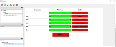

Tu mamy prosty ddt4all po polsku do zmiany roznych ustawien (np manetka z interwalem, wylaczenie piszczka pasow, trzykrotne migniecie kierunkowskazu, itp.)
ddt4allFULLDacia
https://chomikuj.pl/kompal/ddt
Rozpakowujemy, podmieniamy plik ecus i wchodzimy przez DDT4ALL.BAT

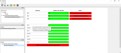

Wysłany: 2017-08-19, 11:55
Witaj.
Przydałoby się, byś napisał z jakimi ECU to się połączy.

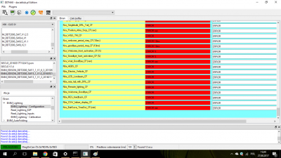

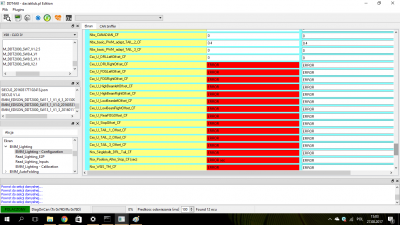

U mnie DDT wykrył takie ECU w którym mógłbym coś zrobić... gdyby były w bardziej zrozumiałe...
Plik ściągnięto 3445 raz(y) 87 KB
Plik ściągnięto 2298 raz(y) 83,8 KB
Ostatnio zmieniony przez WooojaS 2017-08-19, 11:58, w całości zmieniany 1 raz
Wysłany: 2017-08-19, 12:02
Ze wszystkimi. Wersja full.

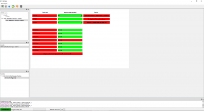

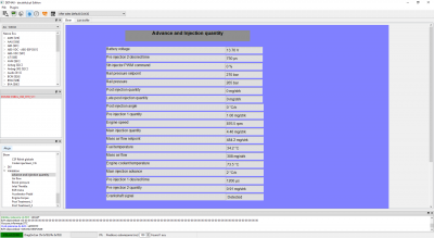

Wysłany: 2017-08-19, 12:06
No to nie ze wszystkimi... bo z moim się nie łączy...
Plik ściągnięto 1677 raz(y) 43,46 KB
Ostatnio zmieniony przez WooojaS 2017-08-19, 12:07, w całości zmieniany 1 raz

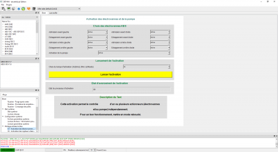

Wysłany: 2017-08-19, 12:17
Pierwsze zdjecie to ustawienia zaworow pompy abs( nie zmieniaj tam nic)
Dwa to parametry wtrysku.
Trzy to dziwne ze nie umisz polaczyc sie z uch.
Ja tez wszystkiego nie kumam na 100% w tym programie.

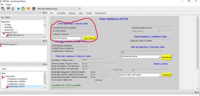

Wysłany: 2017-08-19, 14:15
czy ddt4all można wyłączyć blokade zapłonu (pompy paliwa) po wystrzeleniu poduszki?
jaki interfejs do tego idzie elm327 czy kkl?
kris123
Model: Logan II MCV
Silnik: 1.2 LPG
Dołączył: 18 Sie 2017
Posty: 22
Wysłany: 2017-08-19, 15:35
ściągnąłem i próbuję uruchomić ddt4all, ale dostaje na XP okienko pythona (że coś tam sie odpala), zamyka się i nic sie nie dzieje. Trzeba coś doinstalować do widowsa żeby odpalić?
Wysłany: 2017-08-19, 21:16
kris123 napisał/a:
Zobacz co masz wpisane w tym polu.

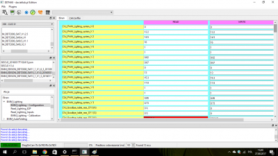

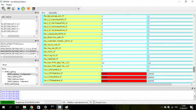

Wysłany: 2017-08-27, 21:09

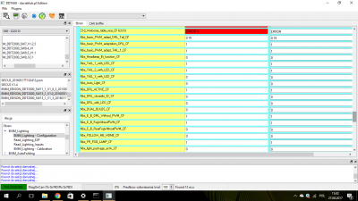

A potrafi ktoś przetłumaczyć ustawienia lamp?
Dodam ze mam clio IV z czujnikiem deszczu i światła a dzienne obok lamp które uruchamiają się po uruchomieniu silnika..
Raz przez roładowanie akumulatora całe ustawienia lamp mi sie rozprogramowały ( w renault powiedzieli że to norma)
Plik ściągnięto 1699 raz(y) 100,93 KB
Plik ściągnięto 693 raz(y) 100,95 KB
Plik ściągnięto 405 raz(y) 100,46 KB
Plik ściągnięto 433 raz(y) 98,99 KB
Plik ściągnięto 509 raz(y) 103,03 KB
Wysłany: 2017-08-28, 06:38
Jak masz z autem wszystko ok to zrob sobie screeny to na nastepny raz bedziesz mogl sam go odratywac.
Co do tlumaczenia tego to ciezko bedzie.

Wysłany: 2017-08-28, 10:41
To sa z mojego auta aktualne. Wszystko dziala ale potrzebuje tłumaczen dla kolegów z forum clio .
Chodzii o to jak zmienić w ustawieniach aby dzienne Led przyciemniły sie po załączeniu lamp mijania .aktualnie one się wyłączają (dzienne)

Funkcja skandynawian running lamp powoduje załączenie dziennych led po rozruchu - to wiem
Wysłany: 2017-08-28, 11:33
Patrze i patrze, ale nic do glowy mi nie przychodzi.
edit.
Funkcje drl sa od pozycji drl activ do fallow my.
Jezeli sie nie boisz to mozesz aktywowac po jednej opcji i sprawdzic.
