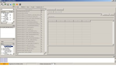

corrado napisał/a:
Nie mam tez CLUSTERow w DUSTER(x79)
Tak jak pisał eastcowboy, w duster IIjest ,
corrado napisał/a:
BYlem z laptokiem w aucie i po skanowaniu , znalazl mi jedynie ECM 1.2 , ABS , i UCH 5.3
Moduły jeśli są to mogą być pod innymi pinami. https://www.drive2.ru/l/468057702971474426/
corrado napisał/a:
Dziwna sprawa, ja nie mam tak wygladajacego DDT4al
Ja go ściągałem około 2 miechy temu , ( ciągle coś w nim dłubią , zmienia się jak kameleon ) chociaż obecnie chyba priorytetem dla nich jest program na antka-droida.
Plik ściągnięto 389 raz(y) 60,8 KB
Ostatnio zmieniony przez anples 2017-06-16, 07:34, w całości zmieniany 2 razy

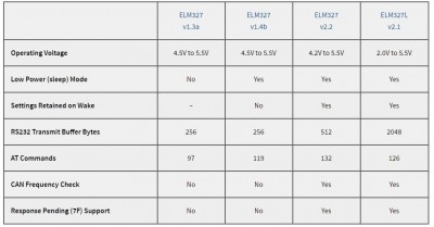

Kolejna sprawa to ten moj ELM327 jest mega stary chyba mnoze nawet 1.4
Gdybyś miał 1.4 (prawdziwy) to by był w zasadzie najnowszy. ddt4all współpracuje na100% z wersją bodajże 1.3 lub 1.4 orginał (nie pamiętam) ,
chińczyki wymyślają sobie numerki marketing, tak naprawdę tylko niektóre są v 1.3
v1.3 oryginał jest dostępna 5-6 lat
v1.3 musi obsługiwać 97 komend AT
v 1.4 - 119 komend.

corrado napisał/a:
Nie sadze , ze moj jest OK i wspolpracuje
Masz coś takiego jak Elm benchmark , on ci prawdę powie (95%) co masz

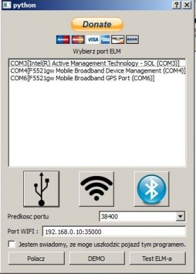

Uruchomiłem iCar3 dla win8.1 z usługa BING (BT w kompie).
Trochę było problemów ze znalezieniem urządzeń zewnętrznych ale potem ddt4 ruszył bez problemu po wybraniu COM-a i BT. U mnie poszedł na COM4 zamiast COM3
Sprawdziłem starego EL327 Vgate Scan i też działa z ddt4. Nie trzeba zmieniać żadnych prędkości na potach COM, wybrać tylko odpowiedni, jeden z dwóch.

anples
Model: reno
Silnik: 2.3 dci
Dołączył: 01 Maj 2017
Posty: 102
Skąd: Kuj-Pom
Wysłany: 2017-06-22, 20:24
shrek napisał/a:
mamy Polski ddt4all
A gdzie najważniejsze ecu w pl.
Pewnie jak sobie przetłumaczymy to będziemy mieli (jest dużo zwłaszcza do meganki z ddt2000)
Wysłany: 2017-06-22, 20:52
Jeszcze tego nie ogladalem. Jutro jak przyjade do domu to zobacze mam tylko tel. No pisalem, ze tylko glowne menu i cos tam jeszcze.
Ostatnio zmieniony przez shrek 2017-06-22, 20:55, w całości zmieniany 1 raz
Wysłany: 2017-06-22, 21:12
Teraz to ja mam tak namieszane z portami itd. w WIN7, że najpierw przydałoby się przeinstalować system. :mrgreen:

anples
Model: reno
Silnik: 2.3 dci
Posty: 102
Skąd: Kuj-Pom
Wysłany: 2017-06-23, 08:15
jas_pik napisał/a:
A jak to się je?

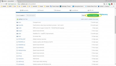

Nakładka, ddt4 bez bazy ecu ,około 1Mb , jest to bez instalacyjne
Klikasz w zielone (clone of download) ściągnie ci zipa , rozpakowujesz , masz katalog ddt4all-master
,w zasadzie można już odpalać z tego katalogu lub podmienić w poprzedniej instalce (wcześniej robiąc kopię w razie w,)

anples napisał/a:
Coś tam o programowaniu wiem , ale tego co napisałeś nie zrozumiałem.
Możesz to wyjasnić krok po kroku ?
Nie tylko ja będe Ci wdzięczny ( bo ja opisując swoje dokonania starałem sie wszystko wyjasnić prostym językiem ale i tak miałem wiele telefonow aby wyjaśniiac to jeszcze raz )
anples
Model: reno
Silnik: 2.3 dci
Posty: 102
Skąd: Kuj-Pom

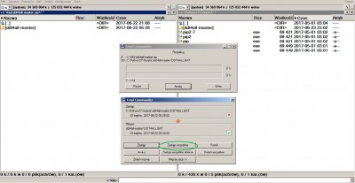

Wysłany: 2017-06-23, 22:41
Trochę jaśniej: Jeśli posiadamy już zainstalowany program ddt4all bez j.Polskiego.
Po ściągnięciu pliku ddt4all-master.zip , rozpakowujemy go , mamy wtedy katalog ddt4all-master
który kopiujemy: zależy jaką kto ma jaką wersję dd4all i gdzie zainstalowaną ( w moim przypadku C:\Python27\Scriypts )
pozwalając na nadpisanie istniejących plików (wcześniej warto zrobić kopię katalogu który będziemy nadpisywać)
Cieszymy się j.Polskim programu i ostatnimi poprawkami .
Plik ściągnięto 302 raz(y) 121,74 KB
