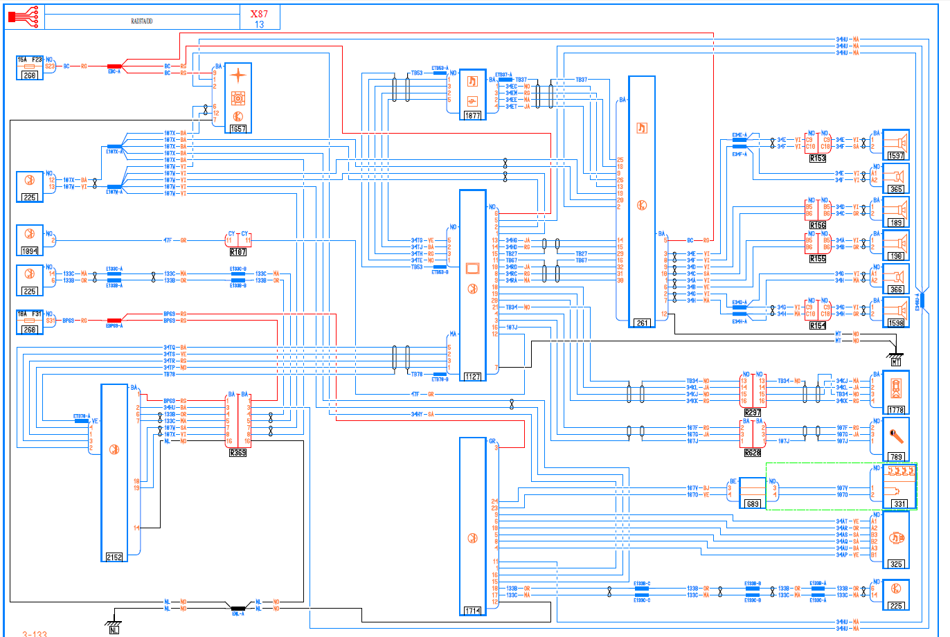

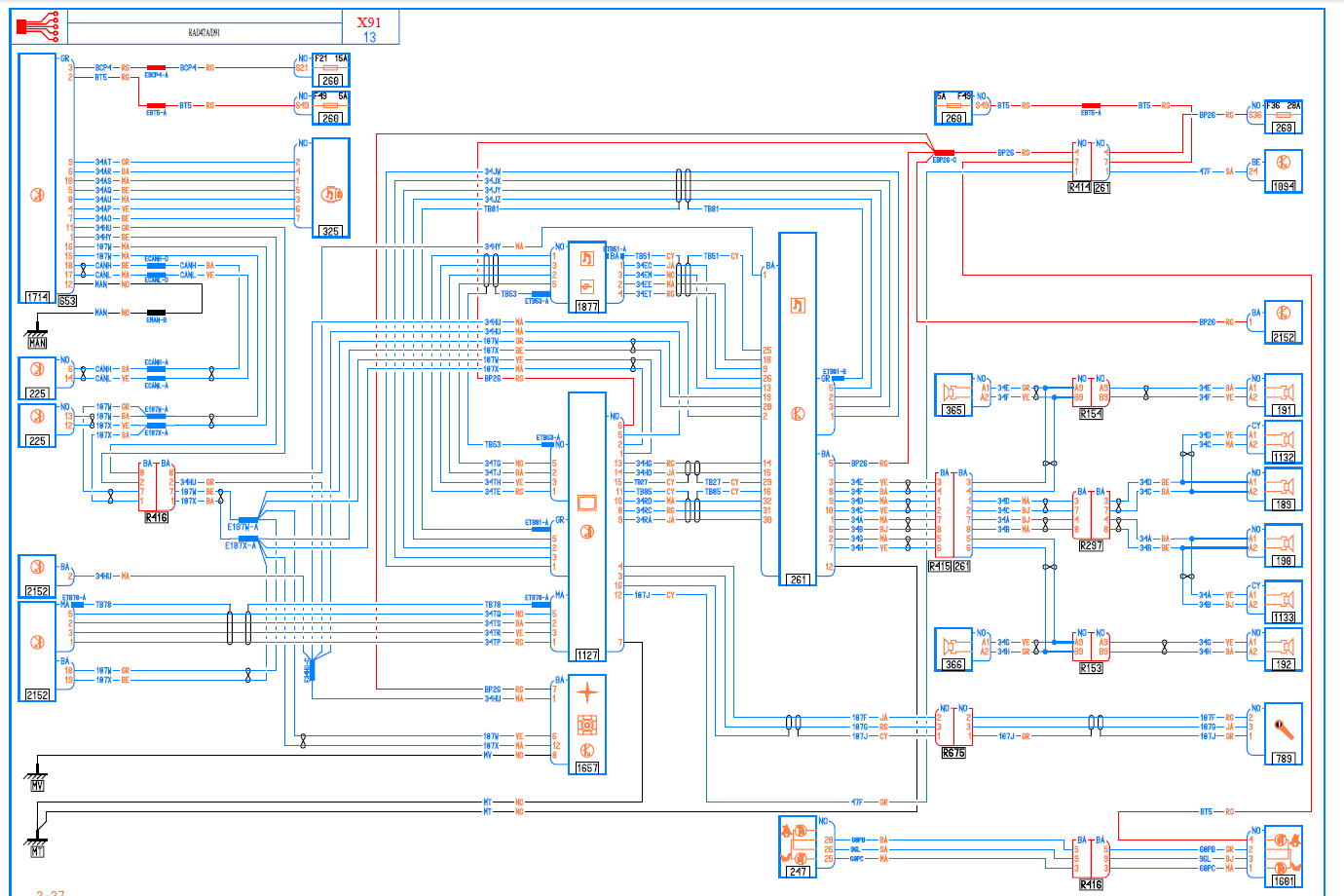

Pin 1 to wejście na tranzystor, który po podaniu zasilania na pin 1 złącza zwiera tranzystorem do masy 27 nóżkę procesora (która domyślnie jest podciągnięta do 5V).
Cały "system" zasilany jest z 3 pinu złącza, który przez regulator na 5V zasila płytkę.
Pin 2 robi to samo co 1 - po podaniu zasilania zwiera tranzystorem do masy 26 nóżkę procesora.
Pin 11:
25 nóżka procesora, przez tranzystor npn, pnp podaje 12V na złącze i dodatkowo ma feedback - wchodzi po dzielniku na procka.
Czyli nawet jak procesor sam nie steruje ale na 11 pinie jest 12V to o tym wie.
Reszta to wykrywanie pilota przy kierownicy (elementy po lewej stronie procka mając złącze u góry)
Elementy po prawej to CAN
Procek to Renesas / NEC D70F3628
Schematy (2 typy połączeń) w załączniku
Pobierz Plik ściągnięto 7397 raz(y) 148,34 KB
Pobierz Plik ściągnięto 7371 raz(y) 141,42 KB

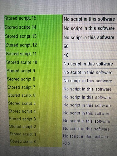

@lajo Zrobiłem reprog z wersji 06.20 na 09.00. Zmieniły się skrypty na nowsze. Myślę, że wtedy BIC jest identyczny z tym o numerze 283467680R
A wszystko to robię bo mam uruchomiony RS Monitor na R-Linku tylko brakuje mi parametrów przekazywanych z ECU do multimediów.
Potrzebowałbym znać sposób na zmianę tych skryptów na:
