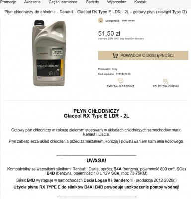

Marcyś napisał/a:
A mi się wydawało że Glaceol RX typ D jest bezkrzemianowy. Że właśnie krzemiany uszkadzają pompę.
Ale ja pisałem o płynie Glaceol RX typ E LDR, który pojawił się jakiś czas temu i chyba miał zastąpić Glaceol typ D. Jednak zaczęły się pojawiać komunikaty- jak w oficjalnym sklepie ASO Warszawa- screen poniżej. Może jest coś na rzeczy, bo płyn E z czasem zaczął być trudno dostępny a typ D jest dostępny nadal. Nie słyszałem o problemach związanych z Glaceolem D...
