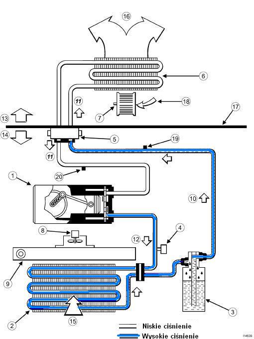

Wysłany: 2016-06-07, 21:06   Schemat układu klimatyzacji
Schemat układu klimatyzacji - http://www.daciaklub.pl/f...p?p=89899#89899
jackthenight napisał/a:
A w naszych Daciach schemat klimy jest dokładnie taki :
(1) Sprężarka
(2) Skraplacz
(3) Zbiornik osuszający
(4) Czujnik ciśnienia
(5) Zawór rozprężny
(6) Parownik
(7) Zespół wentylatora
(8) Wentylator chłodnicy
(9) Chłodnica silnika
(10) Płyn pod wysokim ciśnieniem
(11) Para o niskim ciśnieniu
(12) Para o wysokim ciśnieniu
(13) Kabina
(14) Komora silnika
(15) Powietrze zewnętrzne
(16) Do bloku mieszającego powietrze
(17) Przegroda czołowa
(18) Powietrze zewnętrzne lub z recyrkulacji
(19) Wysokociśnieniowy zawór napełniania
(20) Niskociśnieniowy zawór napełniania
