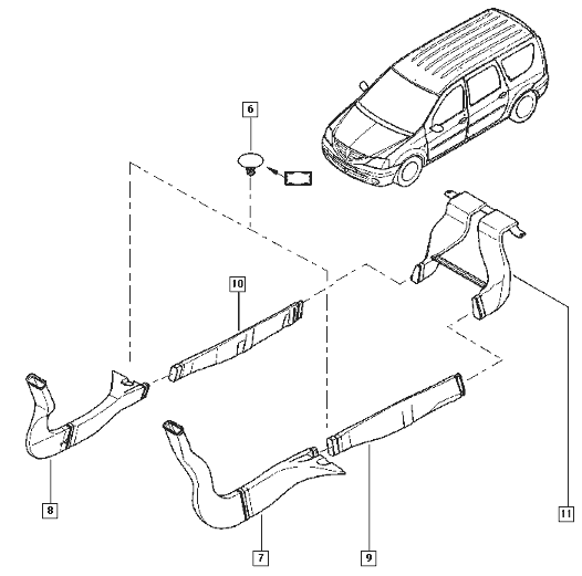

- nawiew wentylacji (przy podłodze na środku),

Jak wspomniałem, oficjalnie nie ma możliwości montażu wszystkich tych brakujących lub zmienionych elementów, chociaż... są one wszystkie dostępne - tyle, że oczywiście jako części zamienne. Wiąże z tym się niestety jedna, ale za to właściwie dyskwalifikująca cały pomysł cecha - horrendalnie wysokie ceny ): Nie licząc robocizny, kosztorys osiąga sumę prawie 7000zł! A przypominam, że kwota, jaką trzeba dopłacić do wersji 7-os. wybierając nowy samochód to 1600zł (Ambiance) lub 1800zł (Laureate).

O jaki nawiew wentylacji chodzi? ma ktoś może ilustrację tego elementu albo schemat montażu?

| matysz napisał/a: | | O jaki nawiew wentylacji chodzi? |
Nr 11:
W realu wygląda to tak:
(Temat o wentylacji: http://www.daciaklub.pl/forum/viewtopic.php?t=464 ).
