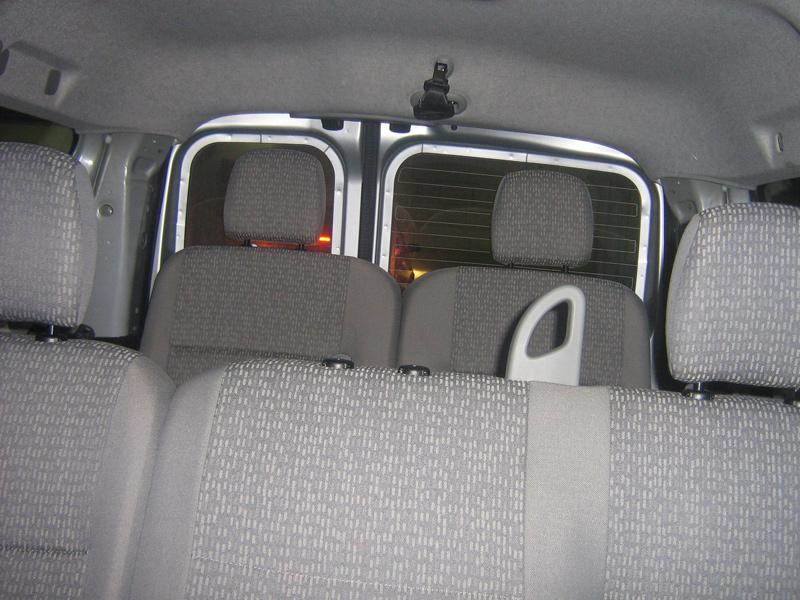

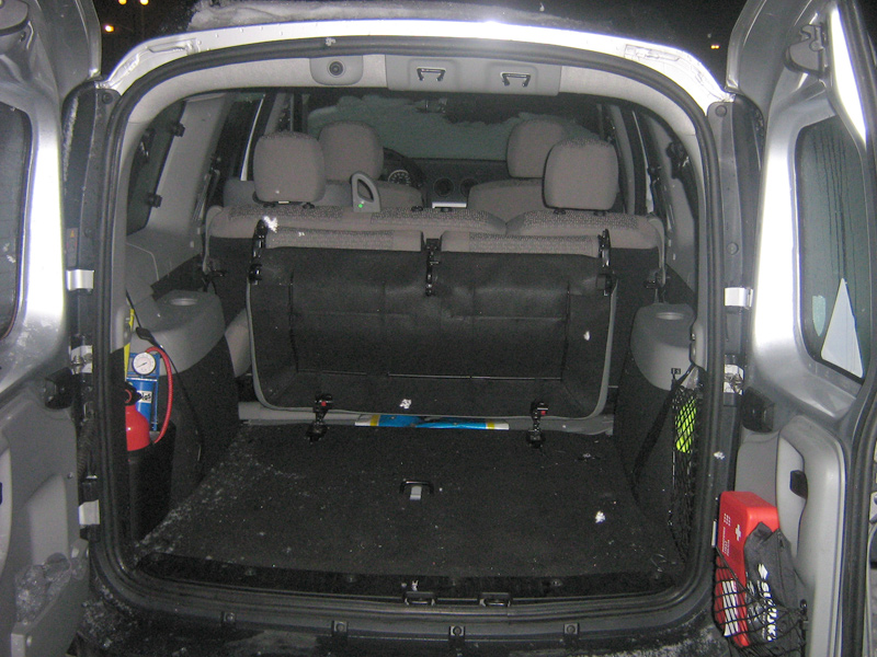

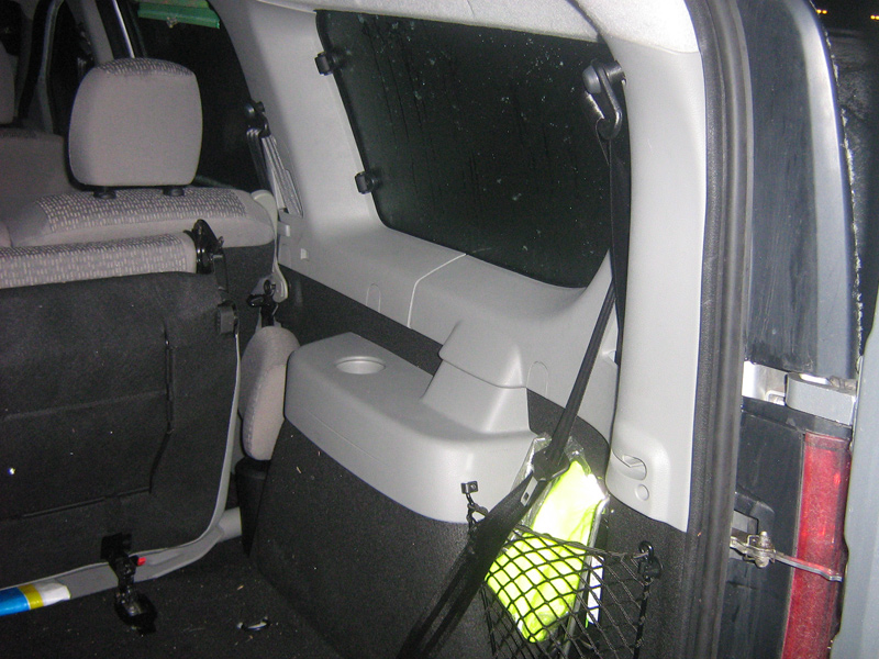

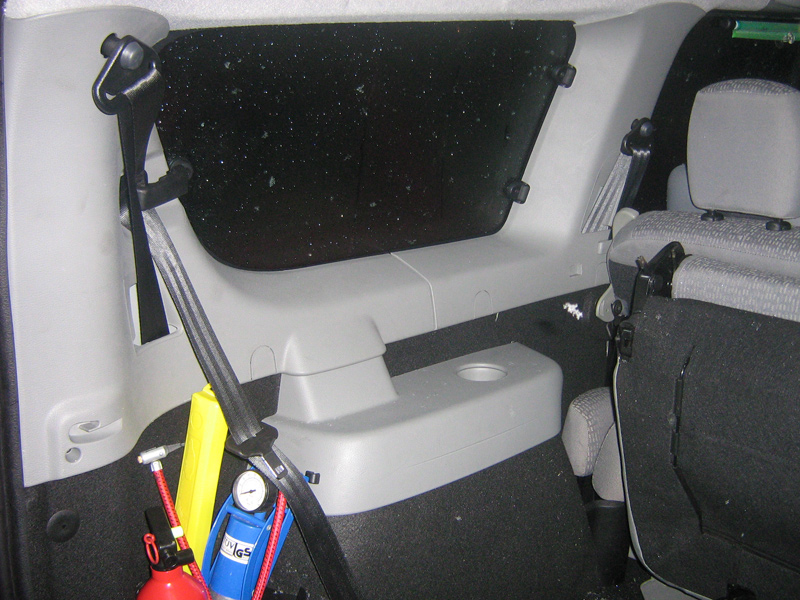

Mimo szczerego zamiaru nie udało mi się z różnych powodów udokumentować procesu przebudowy fotograficznie, ale tak naprawdę nie jest to też do niczego potrzebne (oprócz pochwalenia się (; ) - każdy może sobie przecież zajrzeć do własnego auta, bo wszystko jest właściwie na wierzchu albo bardzo łatwo dostępne po odkręceniu 2-3 wkrętów i odpięciu spinek bądź zatrzasków.
Na koniec więc jedynie mała galeria prawie ostatecznych efektów:

Bardzo dziękuję za wszystkie gratulacje i wyrazy podziwu, ale bez przesady - być może za mało to podkreśliłem w relacji, ale to NAPRAWDĘ NAPRAWDĘ jest wszystko bardzo proste [:
da się tak z Sandero?
Obawiam się, że bez Bardzo Poważnych Kroków (jak już wspomniano) to raczej nie...
...ale zawsze można po prostu kupić MCV-kę i się pobawić (;
przyznaj się, Ty prawą ręką przykręcasz śrubki, a lewą w tym czasie piszesz na forum i moderujesz ???
Absolutnie zaprzeczam ((((:
pasy można spiąć za pomocą takiej nakładki na pasy dla dzieci, nie będziesz musiał podkładać pod uchwyty do okien żeby nie zahaczały o roletę.
Dzięki, oczywiście widziałem ten patent, ale... uwielbiam prostotę (((: a po obejrzeniu sytuacji nie wydaje mi się, żeby używanie do tego celu właśnie klamek miało spowodować jakieś negatywne skutki, więc na razie nie planuję zmian.
A może i zahaczania - to było w celach badawczych, ale póki co bardzo rzadko w ogóle używałem tej całej rolety, więc chyba niewielkie są szanse, żebym zaczął to robić teraz częściej... A już na pewno - nie zanim nie zrobię dodatkowe otwory na nią, żeby mieściła się razem z kanapą trzeciego rzędu (;
Perfidnie wykorzystam jeszcze okazję i zareklamuję się (; - po tym wszystkim zostało mi oczywiście trochę części, więc gdyby był ktoś chętny, to proszę zajrzeć do działu GIEŁDA/Sprzedam.

Z belką jest tak, że jestem prawie (; pewien, że u mnie jest, a że w 7-osobowym też ją widziałem, więc uznałem, że jest we wszystkich wersjach (tzn. tak naprawdę nie zwróciłem na nią większej uwagi, po prostu obie wersje wyglądały tak samo) - ale jak będę miał chwilę, to podjadę na jakiś kanał / podnośnik i jeszcze raz się przyjrzę.
W każdym razie o ile w serwisówkach faktycznie jest ona opisana jako "wzmocnienie pod trzecim rzędem foteli", to chyba nigdzie nie jest jasno i wprost napisane, że miałaby występować wyłącznie w wersji 7-osobowej (aczkolwiek być może po prostu można to różnie interpretować..).
Natomiast tak czy owak, w razie potrzeby, istnieje możliwość jej montażu - procedura naprawcza przewiduje nawet w przypadku problemów ze zgrzewaniem/spawaniem przymocowanie jej za pomocą wkrętów.
W XXI w. wersje obcojęzyczne zapewnia Google Translator (; - choć jak widać, jak zawsze trzeba pilnować głupiutkich maszyn...
W tymczasowym dowodzie zmianie uległa wyłącznie liczba miejsc. Uaktualnienie: 02.03.2009 - W normalnym dowodzie też. TSD wagę dodatków oceniam na jakieś 25 kg, więc w sumie to faktycznie żadna różnica.
