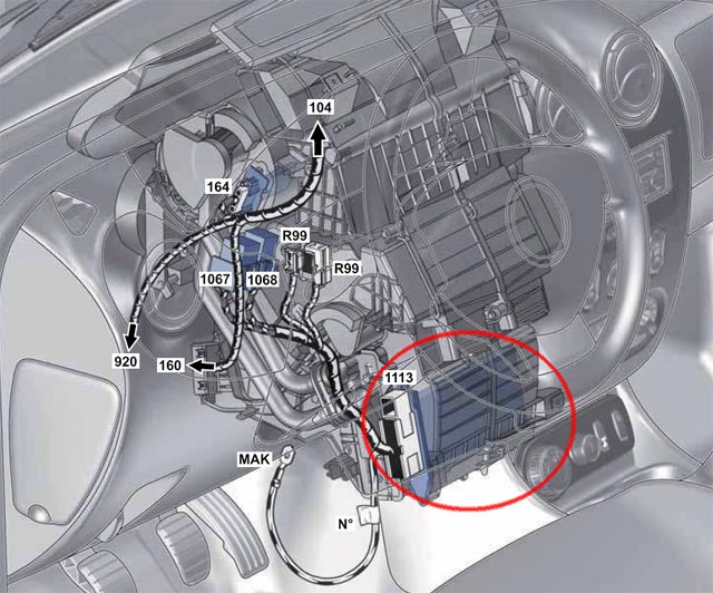

laisar - 2009-10-14, 17:14
On się powinien włączać i wyłączać nie ręcznie, a automatycznie - przekaźnikiem sterowanym czujnikiem temperatury.
A umieszczony jest obok mieszalnika w bloku wentylacji (część nr 4):

| laisar napisał/a: | On się powinien włączać i wyłączać nie ręcznie, a automatycznie - przekaźnikiem sterowanym czujnikiem temperatury.
A umieszczony jest obok mieszalnika w bloku wentylacji (część nr 4): |

Tak, tylko, czy ktoś ma schemat, rysunki lub zdjęcia z montażu? Bo powiem szczerze, że nie mam warunków do montażu w zimie i chcę to zrobić latem a do tego czasu przydałaby mi się pomoc w postaci takich rzeczy, coby nie robić na ślepoz niespodziankami:) Dlatego jeżeli ktoś miałby taką dokumentację bardzo bym prosił o pokazanie jej na forum. Pozdrawiam
jackthenight - 2012-01-03, 23:52
Prosisz i masz (schemat w załączniku na dole):
1113 - to twoje grzałki
1067 i 1068 - to dodatkowe przekaźniki, które będziesz musiał sobie również dokupić
120 - komputer wtrysku
F01 - bezpiecznik 80A
Na oryginalnym schemacie komputer wtrysku włącza przekaźniki, które to podają napięcie na grzałki.
Ty zapewne zastosujesz jaki przełącznik, który to włączy przekaźnik itd.
Jak coś to pytaj.
laisar - 2012-01-04, 00:14
@rafals: Tu masz jeszcze kilka opisów ogólnych i ilustracji poglądowych - http://www.daciaklub.pl/forum/viewtopic.php?t=69
rafals - 2012-01-07, 16:19
Dzięki za schemat i rysunki, napewno mi pomogą w pracy, jak mi się uda, to postaram się wrzucić fotki i relacje czy to działa. sprawdziłem mam alternator do 98A, więc chyba mu nie zaszkodzę tą przeróbką. Nie wiecie czy może ktoś już montował taką grzałke w benzynie i z jakim rezultatem? Pozdrawiam.

U mnie po prawej stronie pod schowkiem widac kable wchodzace do puszki mieszalnika.
laisar - 2017-11-18, 15:15
| goswee napisał/a: | | jak to sprawdzic bez rozbierania kokpitu |
Wszystko jest na wierzchu i widoczne bez żadnego rozbierania - wszelkie rysunki poglądowe są w tym temacie.

W przypadku posiadania nagrzewnicy elek. widac dużą wtyczke z czterema grubymi przewodami po stronie pasażera. W twoim przypadku jej nie ma.
