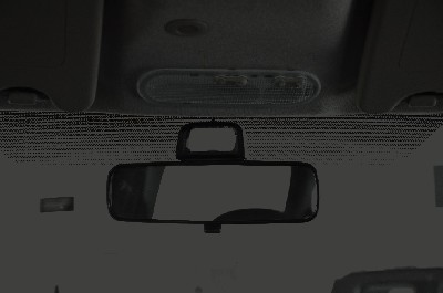

Wyświetlacz LED jest zasilany za pomocą kabelka , który podłączamy do wtyczki od zapalniczki.
Aczkolwiek, powinno się dać łatwo przerobić tak, by pociągnąć kabel pod podsufitką i dalej pod osłoną słupka A by podłączyć go na stałe pomijając gniazdo zapalniczki, choć wtedy zaleta "bezprzewodowości" spada na drugi plan... (IMO)Pawlo - 2009-12-19, 19:29 Ale można go przecież podłączyć do lampki, przynajmniej w moim wypadku bo mam lampkę w suficie taka gdzie załącza sie od drzwi albo recznie są dwie żaróweczki więc zasilanko można zabrać z niej. KaS602 - 2009-12-19, 20:20 No żesz... zapomniałem o niej.
A wracając do wspomnianego zestawu, chyba całkiem nieźle się zapowiada. Choćby tym, że zaczyna działać już 2 metry od przeszkody.Domel - 2009-12-19, 22:29 a to nie jest cale lusterko z wyswietlaczem? Bo tak mi to na zdjeciu wyglada

Mam do was pytanie.
Chciałbym zamontować sobie dodatkowo czujniki parkowania. Moje pytanie, jak macie to umiejscowione w środku, znaczy gdzie macie zaintalowany wyświetlacz? Moze możecie pokazać fotki jak to wygląda w środku.
W salonie powiedzieli mi, że sam moge sobie wybrać umiejscowienie tego czujnika i chciałbym żeby to wyglądało dobrze a nie żeby mi coś sterczało w mało praktycznym miejscu
Będę wdzięczny wszystkim za pomoc.

Witaj
Cofanie jest rzadkim manewrem i z tego co mi wiadomo koledzy montują wyświetlacz w miejscach nie przeszkadzających w prowadzeniu auta - nad lusterkiem (polecam bo i tak patrzymy w lusterko) lub nisko na kokpicie.
http://youtu.be/lK8IZ8-gQAgmarcinoz76 - 2012-04-16, 09:40 jeśli chodzi o moją Drackonię to odbiór mam pod koniec maja, początek czerwca więc jeszcze na nią czekam. Co do czujnika to pan Karol z Decaru opisał mi go w sposób następujący. Jest o kostka zamontowana przy lusterku wstecznym która oprócz sygnału dźwiękowego ( beeper ze zmienną częstotliwością) ma jeszcze wyświetlacz metryczny który dodatkowo pokazuje z której strony jest przeszkoda.Dar1962 - 2012-04-16, 10:36 u mnie na suficie nad tylną szybą - można obserwować go przez lusterko wewnętrzne nie odwracając głowy - wersja bez wyświetlacza cyfrowego - rząd kilkunastu kolorowych diod podzielony na pół (przypisanych odpowiednio do lewej i prawej połowy zadka plus narożniki) od żółtych do czerwonych plus beeper zmiennej częstotliwości w zależności od odległości do przeszkody.Zaczynają reagować, gdy auto jest mniej więcej 1,5 m od przeszkody. Przy 0,5 m palą się 3 diody itd.Szybko opanowałem cofanie niemal na styk, choć odrobina nieufności zawsze się przyda, w końcu to tylko głupia maszynka Stepway - 2012-04-16, 11:01 ASO montuje różne czujniki. Nie ma "tego samego" wyświetlacza. BA! Może go w ogóle nie być
Sandero Laurete - (tył) tylko BEEP, bez wyświetlacza
Sandero Stepway - (tył) mały wyświetlacz, wielkości pudełka od zapałek, informacja graficzna i cyfrowa (oraz beep of course), umiejscowiony dla mnie wręcz idealnie - skrajnie z prawej strony, pod kątem, przysłonięty nawet naklejką z numerami rejestracyjnymi :)
Duster Laurete (przód i tył) - duży wyświetlacz, na podstawce, wielkości może połowy paczki papierosów, z lewej strony, na desce rozdzielczej, przy słupku.
Widziałem również bardzo podobny do tego z Sandero Laurete, wyświetlacz zamontowany centralnie (MCV), ale nie nic więcej nie mogę napisać. Po za tym, że wizualnie, komponowało się przyzwoicie.
Moim zdaniem, po za specjalnymi rozwiązaniami, lepiej trzymać się poziomu deska/szyba. A to po której stronie umiejscowimy, to już kwestia wyglądu/funkcjonalności.
Generalnie, są to bardzo osobiste preferencje. Dużo zależy od rodzaju wyświetlacza. Na pewno duży kiepsko będzie się prezentował centralnie, a już tym bardziej w okolicy lusterka chyba że jest tam dedykowany (np. w postaci nakładki). Natomiast mały, z paroma diodami czytelniejszy będzie w bliskim zasięgu wzroku, bądź na środku.
Jeżeli posiada on jakiekolwiek przełączniki (beep on/off, podświetlenie, etc.) warto pomyśleć nad tym by był pod ręką (np. z lewej strony).piotrek400 - 2012-04-16, 11:17

Dar1962 napisał/a:
mam tak samo...
w jednym z poprzednich samochodów miałem zamontowany wyświetlacz na przedniej konsoli centralnie przy samej szybie i wydaje mi się, że było lepiej ale już się przestawiłem i też jest dobrze...

Ekranik umieszczony na lusterku wewnętrzym.

Osobiście polecam ekranik zamontować nad lusterkiem

Mam taki wyświetlacz pod sufitem który widzę w lusterku wstecznym (wyświetlacz ma obraz odwrócony a w lusterku jest normalny, ma kolory, strony oraz odległość w m i nawet dobrze pokazuje) , coś jak Dar1962Dominus - 2015-08-25, 15:35 janzet, tak mam oprócz 4 czujników w tyle jeszcze 4 czujniki w przednim zderzaku.
I wyświetlacz przy przednim lewym słupku, pod szybąScyzor - 2015-10-12, 14:18 Podpinam się do tematu z dwoma pytaniami:

route2000 - 2018-05-11, 09:44 Giovanne, ja też mam tak samo umieszczony wyświetlacz Belphegor - 2018-08-04, 21:30 Bardzo pomysłowo rozwiązane. kulek - 2018-08-29, 16:51 Temat postu: Fabryczne czujniki cofania za cicheJak można podgłośnić dzwięk z fabrycznych czujników cofania?. Stanowczo jest za cichy w porównaniu z innymi samochodami.paul7 - 2018-08-30, 07:32 Pewnie masz je "zagłuszone " , piszczyk pewnie przylega za bardzo do jakiegoś elementu lub jest zaklejony. Ja znów mam drugi sygnalizator w klapie i musiałem go zaklejać bo "ryczał" niemiłosiernie. może przycisz radio to usłyszysz MarekZawadzki - 2018-08-30, 13:28 Hej. NIe wiem jakiego typu masz "fabryczne" czujniki. Ja mam takie dokładane w ASO, już w momencie odbioru samochodu. U mnie w bagażniku jest taki głośniczek/pipczek. Z jego boku jest regulacja głośności - OFF/CICHO/GŁOŚNO. Taki typowy suwaczek to przesunięcia palcem. Polecam pomacać, może w tym rzeczpaul7 - 2018-08-30, 17:27
