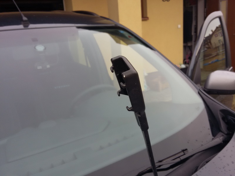

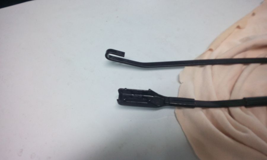

Maciek911 - 2016-02-13, 23:37
Witam.
Kilka dni uciekło, ale wracając do tematu.
Wrzucam fotki, jak wygląda mocowanie na piórze wycieraczki i na ramieniu.
Czy ktoś ma pomysł, gdzie coś takiego poza ASO kupić?
Dziękuję za wszelkie podpowiedzi ...

Maciek911 - 2017-01-08, 21:13
Witajcie.
Po wielkich bojach z Renault Polska udało mi się po 3 miesiącach oczekiwania znaleźć wreszcie oryginalne pióra z nowym mocowaniem.
Niestety zmuszony byłem zamówić oba oryginały (zamiennika dotychczas nie wymyślono).
Ich nr fabryczne to: 288B552 77R i 2889546 25R.
Kosztowały razem 73 złote - jak na razie są lepsze od tych z fabryki i działają bez zarzutu.
Pozdrowienia

swissman, czy masz ramię wycieraczki zakończone "na prosto" (bagnet) czy wygięte w kształcie U dla pióra?
Mam w swoim aucie zakończenie na "U", więc kupiłem Valeo First z różnymi adapterami za jakieś 50 zeta za parę. ;-) (masz tutaj ).
swissman - 2017-01-16, 14:11
mam takie jak u Maciek911 w trzecim poscie tego watku... czyli proste...
nie majac niczego w rezerwie boje sie to tknac bo rozwale i nie bede mial czym jezdzic, a bez wycieraczek nie pojade przy tej pogodzie...
z tego co widzialem to ten adaper jest jakos mocno scisniety na tym ramieniu... mozna to bez obawy rozewrzec np. srubokretem i nalozyc na to cos innego?

Z tym że... tu się chyba coś ci rozjechało - Maciek911 ma jakieś łapki , a nie bagnet, a bagnet nie jest znowu aż taki niedostępny...
swissman - 2017-01-17, 08:26
u mnie to tez nie jest bagnet tylko zacisniete i byc moze zgrzane z ramieniem to cos z "lapkami" co trzyma pioro... wczoraj to obejrzalem przy jeszcze dziennym swietle... mozna by to zdjac, zeszlifowac, przygiac, nawiercic i zrobic z tego bagnet ale...

Maciek911 - 2017-01-18, 21:30
Z moim systemem mocowania żadne wycieraczki dostępne poza ASO z adapterami nie pasują. Przymierzałem kilka różnych kompletów z adapterami i żaden nie podszedł.
Ostatecznie pewnie po gwarancji wymienię ramiona na zwykłe U i problem zniknie.
Te fabryczne pióra do rewelacyjnych nie należą - ale co zrobić, nie ma wyjścia.

Cav - 2017-01-19, 19:50
Maciek911 napisał/a:
Szuka się nie adapterów, tylko wycieraczek z takim samym typem mocowania.
I nie do konkretnego auta, tylko mniej więcej po długości, nie musi być dokładnie to samo.
Główny problem to ustalić jaki to typ mocowania, zdjęcia są porobione tak, że tego nie widać.
Ale z nowych mocowań jest tylko kilka typów - któryś musi pasować.
Te wyglądają na typ C, względnie D.
http://www.33opony.com.pl...ki-plaskie.html
Miałem wycieraczki z nowym typem mocowania w Kii Ceed - też oryginały kosztowały ponad 100 zł, identyczne od Fiata Bravo już jakieś 70.
Ale po rozpoznaniu mocowania kupowałem na alledrogo za 40 zł para.

problem w tym ze ZADNE z tych na podlinkowanej stronie nie pasuja....
ciekawe dlaczego ludziom tak ciezko uwierzyc w proste fakty...
ja zamowilem nowe ramiona i mam tylko nadzieje ze beda takie jak na obrazku... no i znalazlem sobie na jutubie instrukcje jak mozna sciagnac ramiona wycieraczek bez uzycia specjalistcznego narzedzia za pomoca tego co sie ma pod reka...
proste jak drut...

arnold - 2017-01-20, 09:31
Czasami schodzą bez problemu, szczególnie w nowszych samochodach.

To mocowanie co ma swissman, Maciek911, jakoś się nazywa?
Czy przypadkiem nie jest na tej rozpisce?

Sfoć może Twoje końcówki po ich zdjęciu, tak żeby było z tego coś dokładniej widać.
swissman - 2017-01-31, 08:29
mam takie same jak w trzecim poscie tego watku...
czekam na nowe ramiona wycieraczek od 19. stycznia... zamowione w Niemczech i maja wyslac na niemiecki adres... podobno Renault ma w tym tygodniu wyslac do handlarza gdzie je zamawialem...
przyjda to sprobuje wymienic...
Cav - 2017-01-31, 17:48
swissman napisał/a:
No właśnie z tego zdjęcia niewiele widać.

Jako że mam taki sam sposób mocowania wycieraczek jak Maciek911 czy swissman, zacząłem poszukiwania wycieraczek póki moje oryginalne jeszcze wycierają.
W katalogu Boscha znalazłem wycieraczki, które jaki mi się wydaje, powinny pasować do tego typu mocowania. Wg Boscha mocowanie ma oznaczenie VATL5.1.
Link do katalogu Boscha

Witam.
Jak widac na zdjeciu mocowanie wycieraczki nie jest typu "u" i pasuja tylko orginalne, z ktorych nie jestem zadowolony. Stwierdzilem ze wymienie cale ramio a ale w renaul juz nie występują i poradzono mi bym dobrał z innego modelu samochodu. Czy ktoś już to przerabiał ? Samochod dacia lodgy 2015 r 1.6 sce

Witam wszystkich, to mój pierwszy post.
Również mam mocowania jakie Maciek911 przedstawił w trzecim poście. Niczego nieświadomy kupiłem dziś jakieś tanie wycieraczki hybrydowe z całym zestawem adapterów (znalezione dziś na promocji w Leclerc). Jakież było moje zdziwienie kiedy okazało się, że żaden adapter nie pasował.
Ostatecznie postawiłem wszystko na 1 kartę i podważyłem ten zaczep z trzeciego zdjęcia tak, że wyskoczył z tego walca. Udało się go nie rozwalić. Pasował idealnie do mocowania w nowej wycieraczce. Wszystko hula. Z dwóch wycieraczek mam jedną i szyba wreszcie bez smug.
pluto - 2017-10-16, 21:07
Ja wymieniłem całe ramiona z Dustera I (typ hak) i śmiga aż miło - http://www.daciaklub.pl/f...1737662#1737662

Jeżeli masz ramiona z takimi końcówkami:
to trudno do nich znaleźć pióra, bo to mocowanie jest rzadko spotykane, ale jeśli znajdziesz, to dasz radę wymienić.
Część kolegów wymieniła jednak całe ramiona - http://www.daciaklub.pl/f...pic.php?t=15285 - na takie z bardziej standardowym mocowaniem (górnym):
