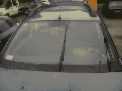

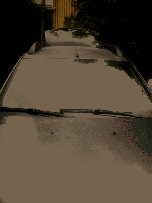

Wysłany: 2011-06-09, 21:13   Dluższe wycieraczki w Dusterze
piotrkrk napisał/a:
do Dustera - założyłem stelażowe 60cm + 55cm, teraz jest dobrze
Ja również, z tym, że, założyłem elastyczne ze spojlerem L=600 mm P=550 mm), vide załączona rycina.
Operacja wymagała delikatnego zwiększenia kąta początkowego (przekoszenia) lewego ramienia podług światłej idei kol. Krtka :-) w celu uniknięcia kolizji między wycieraczkami. Wbrew pozorom precyzyjne ustalenie kąta nie było (dla mnie) takie łatwe.
Złowieszczo Zaciekający Trójkąt Zagłady™ zmalał do Le Petit Triangul© ;-)
Wycieraczki 600+550 mm w Dusterze, położenie spoczynkowe.
Plik ściągnięto 532 raz(y) 40,49 KB
Wycieraczki 600+550 mm w Dusterze, położenie, prawie, skrajnie lewe.
Plik ściągnięto 4908 raz(y) 42,97 KB

Wysłany: 2011-06-10, 19:06
piotrres napisał/a:
a te wycieraczki spełniają pokładane w nich nadzieje (poza - oczywiście polem "rażenia" :lol: )...?

Wysłany: 2011-08-12, 18:49
Po epoce "burzy i naporu tj 600 + 550 mm założyłem 2x 550 mm elastyczne i to jest to!
Rzecz w tym, że "600" przy częściowo zwilżonej szybie dostawała drgań samowzbudnych, co było "widać słychać i czuć". Na szybie suchej lub w ciężkiej ulewie problemu nie było (równomierne tacie suche, bądź hydrodynamiczne).
Jak dla mnie: 2x550 mm plus przestawienie w fazie wycieraczki kierowcy jest rozwiązaniem z wszech miar zadowalającym 8-) . Dobra widoczność plus cicha praca, i tylko Zdegenerowany Trójkąt Zagłady™

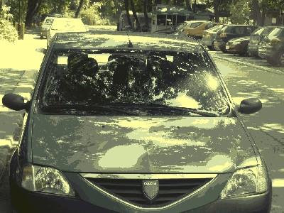

Okazuje się , że nie tylko my byliśmy gnębieni przez długość wycieraczek, czego dowodem jest poniższe zdjęcie Logana Ph I 1.5 dCi na rumuńskich blachach, uchwyconego w okolicach Złotych Piasków (BG)
Długie wycieraczki w rumuńskim Loganie Ph I 1.5 dCi
A ramiona rdzewieją, w odróżnieniu od autka.
Plik ściągnięto 491 raz(y) 198,04 KB
