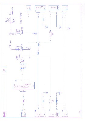

W załączeniu przesyłam schemat podłączenia który zastosowałem:
Plik ściągnięto 215 raz(y) 208,46 KB

Błędnie zinterpretowałem opis połączenia DRLów przez Chrikkba. Dopiero teraz zapoznałem się ze schematem, który dołączył. oczywiście nie ma mowy o zmostkowaniu dwóch obwodów. Przepraszam wszystkich za zamieszanie a szczególnie Chriskba.
Ostatnio zmieniony przez grzech 2012-03-11, 08:52, w całości zmieniany 2 razy

Wysłany: 2012-03-10, 21:52
chriskb napisał/a:
Teraz widać dopiero jak podłączyłeś. Sądziłem że zwarłeś dwa obwody, a tutaj okazuje się, że dobrze podłączyłeś. Jeden led podłączyłeś do F18, a drugi led podłączyłeś pod F19, czyli wszystko OK.
Pomógł: 30 razy
Wysłany: 2012-03-11, 08:39
grzech, jackthenight,
Już widzę, gdzie zaistniało nieporozumienie, cytat z poprzedniego postu "Ale ja podłączyłem kabel tzw "masy - minus" (czarny) oddzielnie dla plusa lewego i prawego światła pozycyjnego (drugi pin od prawej wtyczki wiązki kabli lampy zespolonej - kolor niebieski i łososiowy)." Powinienem użyć w opisie liczny mnogiej "... podłączyłem kable tzw "masy - minusy (czarne)..,. Przepraszam.
W związku z tym, nie mogłem zrozumieć w waszych postach, jaki wpływ ma moje połączenie DRL na bezpieczniki F18 i F19.
Kolega grzech, załączył schemat z diodami i połączeniem oby świateł pozycyjnych mostkiem, ja uważam, że taki obwód nie jest najlepszym rozwiązaniem, ale jako stary praktyk (studia elektroniczne skończyłem w 1970 roku) mogę się mylić.
