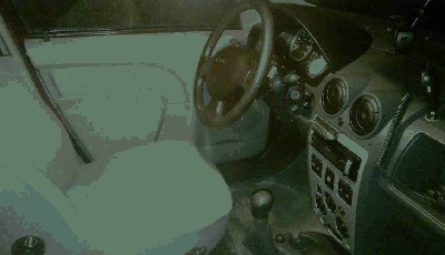

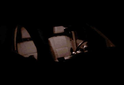

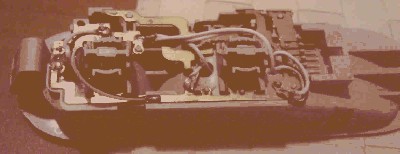

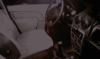

Dziś kolejne modyfikacje obejmujące oświetlenie przedniej części kabiny a w przygotowaniu tył. Części pokazałem na zdjęciu pierwszym. Na drugim widać gotowy zestaw sklejony klejem na gorąco, Ponieważ obudowa tego oświetlenia zrobiona z ceramiki. Na 3 zdjęciu widok o tyłu z polutowanymi kabelkami. Na czwartym widok oświetlenia z daleka. Na 5 wnętrze ze zwykłej lampki, a na 6 z tego, co zrobiłem. Ilość światła jest w tej chwili ogromna i taki był mój zamiar, bo czasami coś piszę i czytam w samochodzie i pod tym względem jest OK. Niestety w nocy wchodząc z ciemni do takiego pomieszczenia ma się wrażenie, że światło jest za jasne, więc prawdopodobnie wstawię tam jakiś regulator na LM 319, z potencjometrem. Lub po prostu wyłączę jedną lub dwie lampki i podłączę pod dodatkowy przełącznik.
