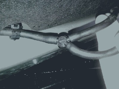

Tak to wygląda u mnie
z przodu bez żadnego cięcia z tyłu kabelek przeciąłem miedzy klapą a dachem .
Z tyłu nie jestem jeszcze w pełni zadowolony najlepiej jeszcze 1 zaworek za zbiornikiem od razu dać . Niestety nie mogłem tego zrobić gdyż mam zaślepkę podszybia a jest ona przylepiona do podszybia .
Ale czuć poprawę z przodu luksus :lol:
