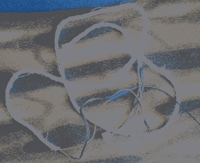

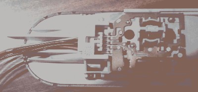

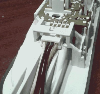

Pierwsze kroki poczynione - dostałem lampkę z trzema przyciskami :-)
Montaż rzeczywiście banalny - zero komplikacji. Nawet narzędzia nie są potrzebne. Wystarczy wyjąc starą lampkę, odpiąć zasilanie, podpiąć zasilanie do nowej i wsadzić ją na miejsce w podsufitce.
Przy okazji tej pracy wyszło mi coś jeszcze, co chyba warto wziąć pod uwagę przy dorabianiu zasilania do drugiej lampki. Przewód zasilania fabrycznej lampki jest w materiałowej otulinie. Zapewne po to aby się nie tłukł podczas jazdy o podsufitkę i dach. Jeżeli tak, to chyba warto podobnie owinąć dorabiany przewód do drugiej lampki, tylko czy to wszystko przeciągnę pomiędzy podsufitką a dachem? Szczególnie problematyczne może okazać się to przetłoczenie na środku.
Co do wtyczki zasilania przymierzyłem wtyczkę do zasilania napędu FDD z komputera, zgodnie z sugestią wojtek_pl. Wygląda, że podejdzie, tylko trzeba lekko przyciąć lub przyszlifować zgrubienie na końcu wtyczki, aby głębiej ją wcisnąć.
Pomysł Hakama 4x4 z szablonem przekonuje mnie na tyle, że pozwolę go sobie wykorzystać :mrgreen:
Mam jeszcze pytanie do KaS602: co zeszlifowałeś w lampce, aby zmieścić ją w tym miejscu. Nie bardzo widzę co tam ściąć (5mm to nie mało) żeby lampka jeszcze działała :mrgreen:
Edit 08.09.2014:
Ciąg dalszy: przygotowałem przewód. Wtyczka przycięta, kabelki połączone, otulina wykonana ze starej flizeliny (wstępnie - kończyć będę po przeciągnięciu i polutowaniu kabla). Koszt: lampa 10zł + 10zł za przesyłkę, kabelek 0zł ;-) - wszystko wykonane z materiałów z odzysku.

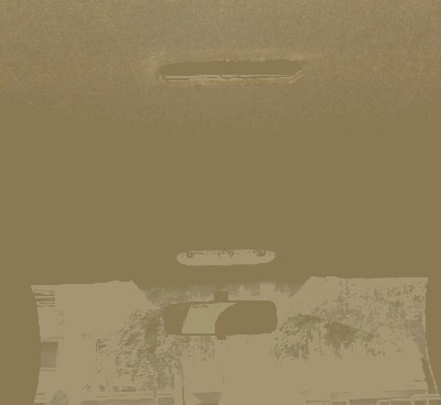

Teraz najgorsze - muszę zrobić szablon i wyciąć dziurę w podsufitce :-? Potem przeciągnięcie kabla, lutowanie i na deser montaż lampy. Jeszcze nie wyczaiłem czy rzeczywiście nie da się wcisnąć lampy bez obcinania/piłowania jej czegoś, co się nie mieści. Czasu mało, więc robota rozciągnięta w czasie.

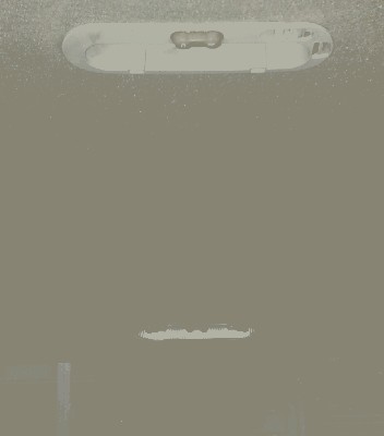

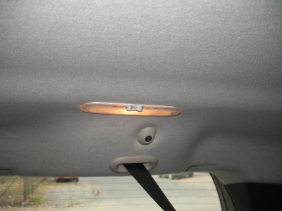

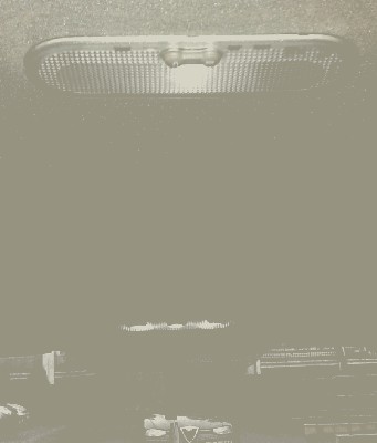

Edit 23.09.2014:
No to najwyższy czas skończyć z tą lampą.
Wyciąłem szablon i za jego pomocą wytrasowałem w podsufitce ślad, gdzie na pierwszy rzut oka, może być osadzona lampka nad kanapą. Następnie igła w dłoń i sprawdzałem miejsce pomiędzy podsufitką a dachem. Niestety wyszło, że muszę przesunąć lampę o połowę jej szerokości, aby była szansa na zmieszczenie jej bez przycinania czy piłowania. Stary ślad trasowania trzeba było usunąć i tu pojawił się problem - szmatką ołówek nie chciał zejść, a po gumce został ślad w postaci zmechaconego śladu po mazaniu. Ma ktoś pomysł jak przywrócić podsufitce jednolitą fakturę powierzchni?
Po wszystkich korektach zabrałem się za wycinanie dziury. Powolutku, kawałek po kawałku, z dokładnymi oględzinami pomiędzy poszczególnymi cięciami, dziura została wycięta 8-) . Po przymierzeniu lampy okazało się, że naprawdę niewiele jej brakuje, aby zmieściła się. Zatem styropian w dłoń i nóż w drugą. Wyciąłem trzy klocki, które delikatnie oddaliły mi podsufitkę od dachu wokół wyciętej dziury. Teraz lampa weszła bez problemu. Następnym krokiem było poszukiwanie miejsca podłączenia się do kabelka od przedniej lampki. Po rozebraniu słupka A obok kierowcy bez problemu odnalazłem właściwy przewód, a na dodatek w pobliżu dachu było miejsce bez otuliny materiałowej, co ułatwiało wcięcie się i lutowanie. Rozebrałem więc słupek B (nie cały tylko odłączyłem górną część, aby dostać się go krawędzi podsufitki) i za pomocą sztywnego drutu w izolacji przeciągnąłem przewód od dziury w podsufitce do słupka B, a następnie przez dziury w profilu do słupka A. Przyszła pora na zdzieranie izolacji z odsłoniętej części przewodu zasilającego przednią lampkę i lutowanie, a na koniec izolowanie taśmą izolacyjną. UWAGA NA ZWARCIA - może lepiej byłoby wyjąć bezpiecznik z obwodu lub odłączyć akumlator, ale mnie się udało bez tego :-P . Po sprawdzeniu że wszystko działa, poskładałem wszystko do kupy i pozakładałem lampki.
Teraz pora na oświetlenie schowka. Już laisar zdążył mi namieszać w głowie szczegółami, ale to już w innym wątku :mrgreen:
nowa (choć stara) lampka
Plik ściągnięto 228 raz(y) 68,38 KB
podłączenie wtyczki z FDD
Plik ściągnięto 200 raz(y) 98,22 KB
co nie pasuje we wtyczce
Plik ściągnięto 198 raz(y) 65,7 KB

Dziura wycięta - uff, tego bałem się najbardziej.
Plik ściągnięto 295 raz(y) 233,45 KB

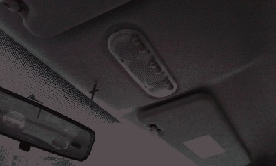

Przymiarka - lampka weszła jak trzeba, ale jeszcze nie podłączona.
Plik ściągnięto 255 raz(y) 234 KB
Kabelki podłączone, wszystko poskładane i DZIAŁA !!!
Plik ściągnięto 254 raz(y) 243,93 KB

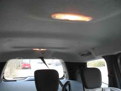

Wysłany: 2014-11-02, 14:08
jozef969 napisał/a:
Kolego--- kodi--- prosimy o Foto w którym miejscu jest ta lampka 😊

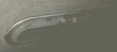

W pobliżu magnesu do mocowania klamry środkowego pasa. Lampka zamocowana jest odwrotnie niż ta nad 2 rzędem siedzeń, w celu łatwiejszego dostępu do przycisków z trzeciego rzędu.
Plik ściągnięto 154 raz(y) 41,51 KB
lampka2
Plik ściągnięto 135 raz(y) 45,91 KB
